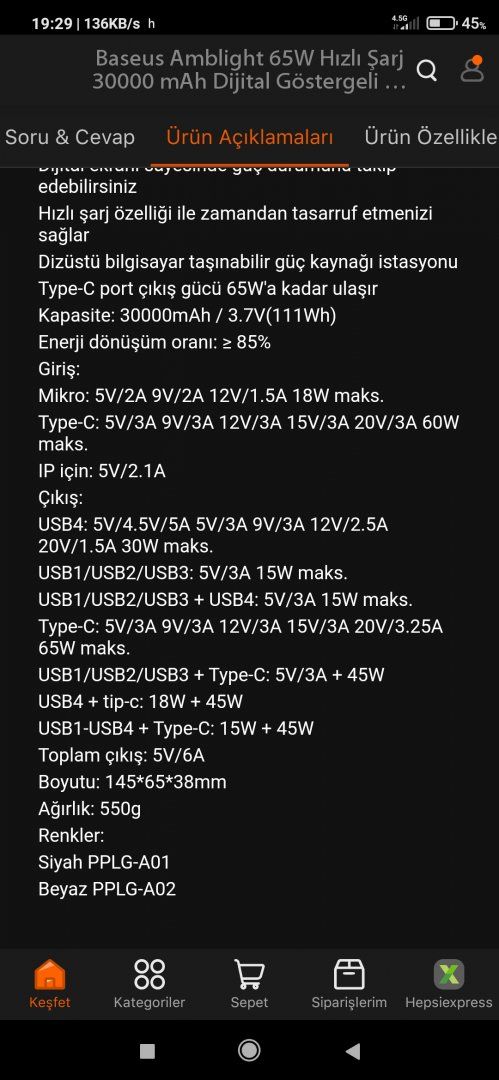

Bu powerbank ile sağlıklı bir şekilde besleyebilir ve dışarıda sorunsuz kullanabilir miyim? Projeksiyon cihazının istediği güç 19v 3.42a yani 65W piyasada 65 Watt powerbankler biraz pahalı ama bu powerbank ile sorunsuz çalıştırabilir miyim acaba?

Bu kablo ile modem calistiriyorlarmis 5v girişi 12 ye ceviriyomus powerbank ile. Acaba ben 45w powerbank alsam bu kablo sayesinde 65w değerine ulaşabilir miyim yoksa önemli olan amper değeri mi
Mümkün olacağını sanmıyorum. 5V çıkış gerilimi olan bir cihaz ile 19V girişi olan bir cihazı çalıştıramazsınız. Güç (W) önemli değil. Bu tür şarj cihazlarının daha yüksek gerilim (9V, 12V ve 18V gibi) vermesi ise yalnızca kendisiyle aynı tür hızlı şarj teknolojisi destekleyen chipset içeren akıllı telefon, tablet vs. takılması halinde devreye girer.
Gerilim dönüştürücü kullanılsa bile toplam güç farkı ve ayrıca dönüştürücüdeki verim kaybı ile yetersiz gelir.
65W dediğin powerbank 19V verebiliyor mu? Veremiyorsa o da isine yaramayacak çünkü. Sana bundan lazim. 12V 17A bir tane akü alıp bunu bağlarsın, 2-2,5 saat çalıştırır. 19,2V'a ayarlayıp kullanırsın. Bir kutunun içine yerleştirirsen soğutmak için fan eklemeyi unutma.

Powerbanklar QC, yani Quick Charge standardını destekleyen aletlerde tüm özelliklerini kullandırırlar. linkini verdiğin alet Type-C portundan 20V/3A verebiliyor yazıyor. Fakat bu karşıdaki alette aynı standartta ise mümkün. Senin bağlayacağın projeksiyonun elektrik bağlantısı bu tür özellikleri olmayan, son derece aptal bir alet. 19,2V / 3,42 Volt verebilen klasik bir besleme istiyor. Onu da bu tür bir powerbank ile elde etmen mümkün değil. Ucuz çözüm istiyorsan dediğim şekilde yapacaksın. Başka şansın yok.
Projeksiyon 19v 3.42 istiyor. Powerbank 20v 3.25a veriyor nolur taksam projeksiyona ya da powerbang'e zarar mı veririm hiç mi şarj etmez dışarda beni en fazla 2 film idare etsin istiyorum
