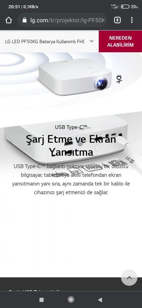

Murat bey bakar mısınız Screenshot_2021-07-10-20-51-44-790_com.android.chrome.jpg
Tek bir kablo ile cihazınızı şarj etmenizi de sağlar diyor sizce LG yi arayıp bilgi almalı mıyım yoksa biz çözer miyiz bu konuyu

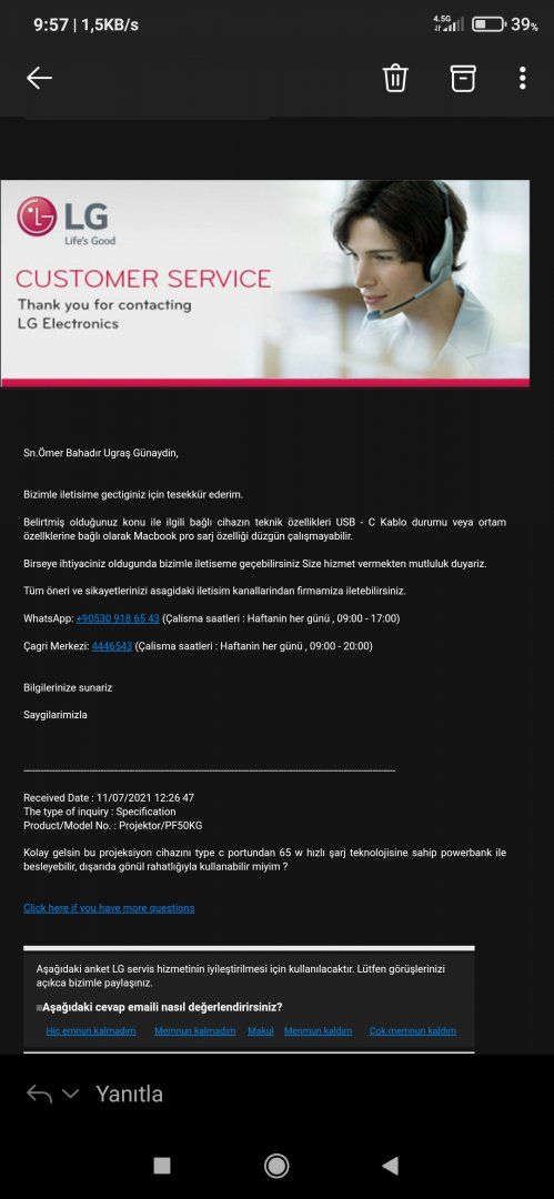

Tekrardan merhaba arkadaşlar LG ile telefonda görüştüm fakat yine aynı şeyi söylediler 65w powerbank ile çalışadabilir çalışmayadabilir dediler bu tercihi bana bıraktığımı söylediler cihaza her hangi bir sorun olur mu diye sordum fazla volt vermediğiniz sürece sorun teşkil etmez dediler. Şimdi arkadaşlar ozetliyorum projeksiyon 19v 3.42 amper istiyor powerbank 20v 3.25 amper sunuyor ne yapayım sizce alıp deneyim mi ? Yoksa riske atmiyim mi makinayı çünkü alalı 1 hafta oldu ama dışarda da kullanmak istiyorum aküye karar verirsem sonra bu konu hakkında soru sorarım ama suanlik powerbangi zorlamayı düşünüyorum yorumlarinizi bekliyorum şuan...
Arkadaşlar yeni mail geldi illa diretiyorlar cevap vermemek için şunu yolladılar.
