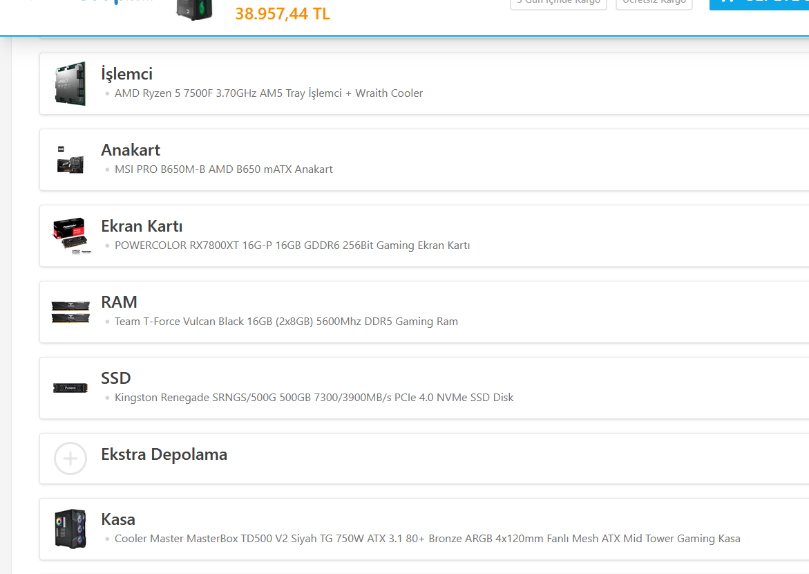

Maalesef bütcem yetersiz kalıyor :( Biraz tereddütteyim acaba nvidia rtx serisine mi yönelsem diye fakat forumda bunun daha iyi bir seçenek olduğunu söylediler. Hatta alacağım bilgisayarın görselini burayada koyarım. Bu fiyata daha iyi bir alternatifiniz varsa atmaktan çekinmeyin. sistem.png
Maalesef bütcem yetersiz kalıyor :( Biraz tereddütteyim acaba nvidia rtx serisine mi yönelsem diye fakat forumda bunun daha iyi bir seçenek olduğunu söylediler. Hatta alacağım bilgisayarın görselini burayada koyarım. Bu fiyata daha iyi bir alternatifiniz varsa atmaktan çekinmeyin.Eki Görüntüle 2307265
Render, yayıncılık gibi şeylerle uğraşacaksınız Nvidia mantıklı ama sadece oyun için alacaksınız hiç gerek yok. 7800 XT rakibi olan 4070'den hem daha ucuz hem daha performanslı. Birde o farkı verdikten sonra 7900 GRE almak çok daha mantıklı.
Sisteminizi inceledim,
Bence 500 GB SSD yerine 1 TB seçmelisiniz, 500 GB yetmiyor.
Ramları tek kanal 16GB yapmalısınız, DDR5'de çift kanal olayı bitti ileriye dönük çok daha rahat 32GB'a yükseltirsiniz bunu yerine tabi anakartıda 4 slotlu bir anakartla değiştirebilirsiniz ama rami tek kanala düşürmek daha ucuz bir çözüm
Ekstra olarakta ThermalRigth'ın kule tipi güzel soğutcularından birini alırsanız çok iyi sistem olur.
Ben Ryzen 7600 ile Phantom Spirit kullanıyorum, gayette yetiyor. Bu Temmuz ayının yakıcı sıcaklarında en fazla 74 gördüm Cyberpunk'da.

Geri dönüşün için teşekkürler. Bilgisayar toplama işlerinden maalesef çok uzağım. Herkesin ağzından başka bir şey çıktığı için kafam çok karışıyor hangi bilgisayar parçasını alacağımıda şaşıyorum.Ara ara boş vakit buldukta twitch platformunda kendi halimde yayın yapan birisiyim. Hazır sistem menüsünde dediğin ekran kartını bulamadım. Sanırım sadece 7800xt'ye izin veriyor. Artı olarak ramleri 32GB olarak seçip SSD'yi ise dediğin gibi 1TB'a çektim.

Farklı sitelerdeki farklı sistemlere yönelin o zaman, yayınlarda ne kadar profesyonelsiniz bilmiyorum ama Nvidia daha iyi bir tercih olacaktır, 4070 Superli bir sistem alabilirseniz harika olur diye düşünüyorum.
