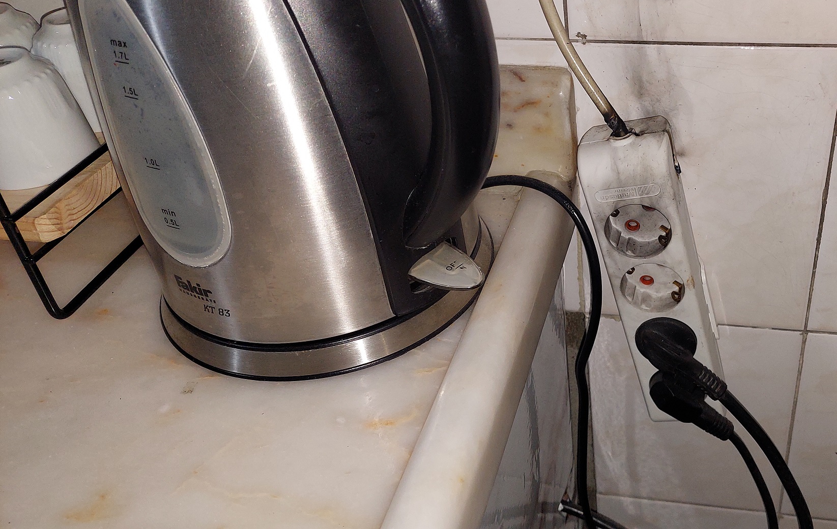

Arkadaşlar bulaşık makinesini çalıştırıp yatmıştım.
Gecenin 2 buçuğunda pat diye ses geldi sese uyandım gittim baktım ki resimde gördüğünüz dörtlü priz yanmış.
Prize takılı 2 kablo var biri kettle, diğeri bulaşık makinesinin kablosu.
Sabah ilk işim elektrikçi çağırmak olacak ama bulaşık makinesi zarar görmüş müdür? Merak ettim.
Prizden yanık kokusu geliyor şu an.
    591,7 KB · Görüntüleme: 327
Burdan gözüküyor ki prizin kablosu 3x1.5 nyaf kablo ve dandirik bir priz. Böyle bir prize aşırı yüklenmek böyle bir sonuca yol verir. Prizi değiştirip kaliteli bir priz almanızda fayda var ve prizleriniz her ne kadarda kaliteli olsada aşırı yüklenmemek gerekir. Ben elektrikçi değilim, size bildiğim bilgileri sunuyorum. Elektrikçi çağırmanızda fayda var.
Kaliteli bir kablo, kaliteli bir üçlü ve kaliteli bir fiş almanız gerekir. Bu tarz yüksek watt çeken ürünler için tavsiyem, 3*2,5 milimetrekare kablo kullanmanız gerekir.
Kablo olarak Öznur veya HES, priz olarak da Viko tavsiye ederim.
Elektrikçi çağırdım prizi değiştirdi.
Eski bina olduğu için yüksek watt çeken cihazları aynı anda çalıştırma dedi adam.
Birde prizin monte olduğu yer fayans değil de ahşap zemin olsaymış yangın çıkardı dedi.
Kablo aynı kaldı sadece priz değişti ileride yine yanar mı acaba tırsıyorum.
O kabloyu iptal edip daha kalın yeni kablo döşemek çok zahmetli olacak.
