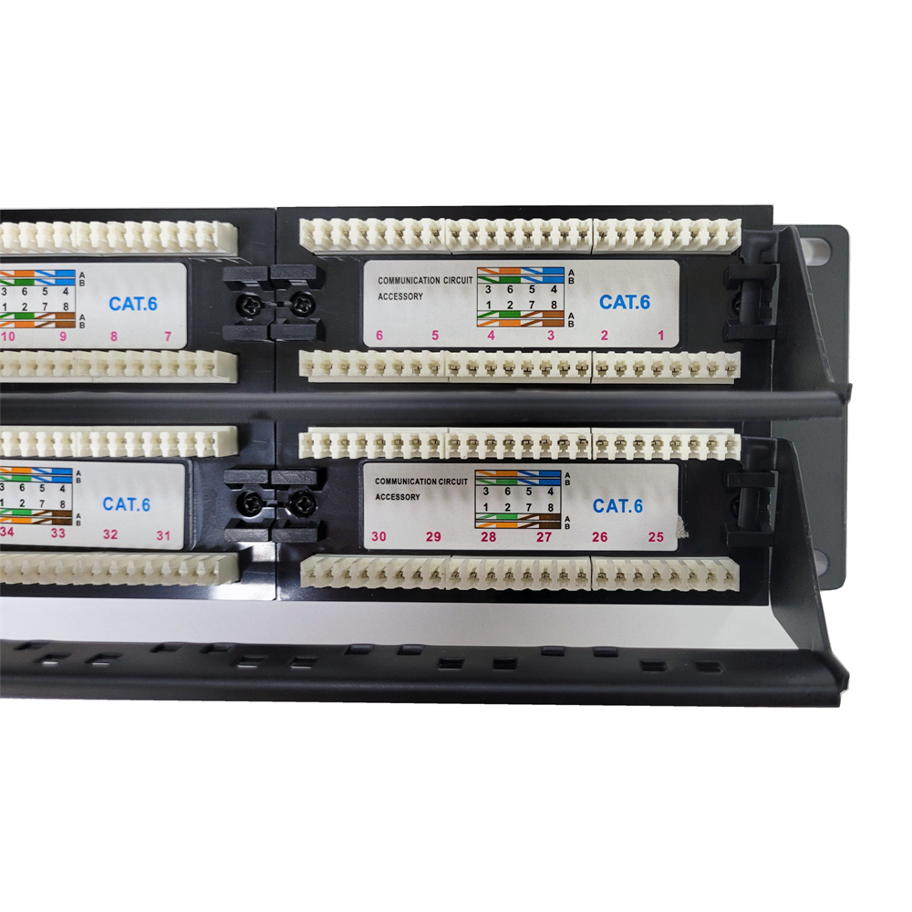

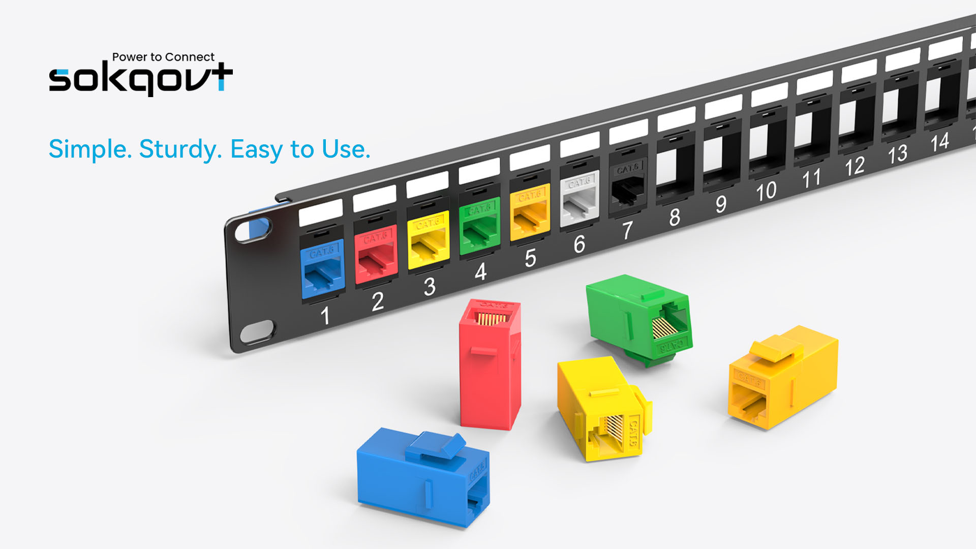

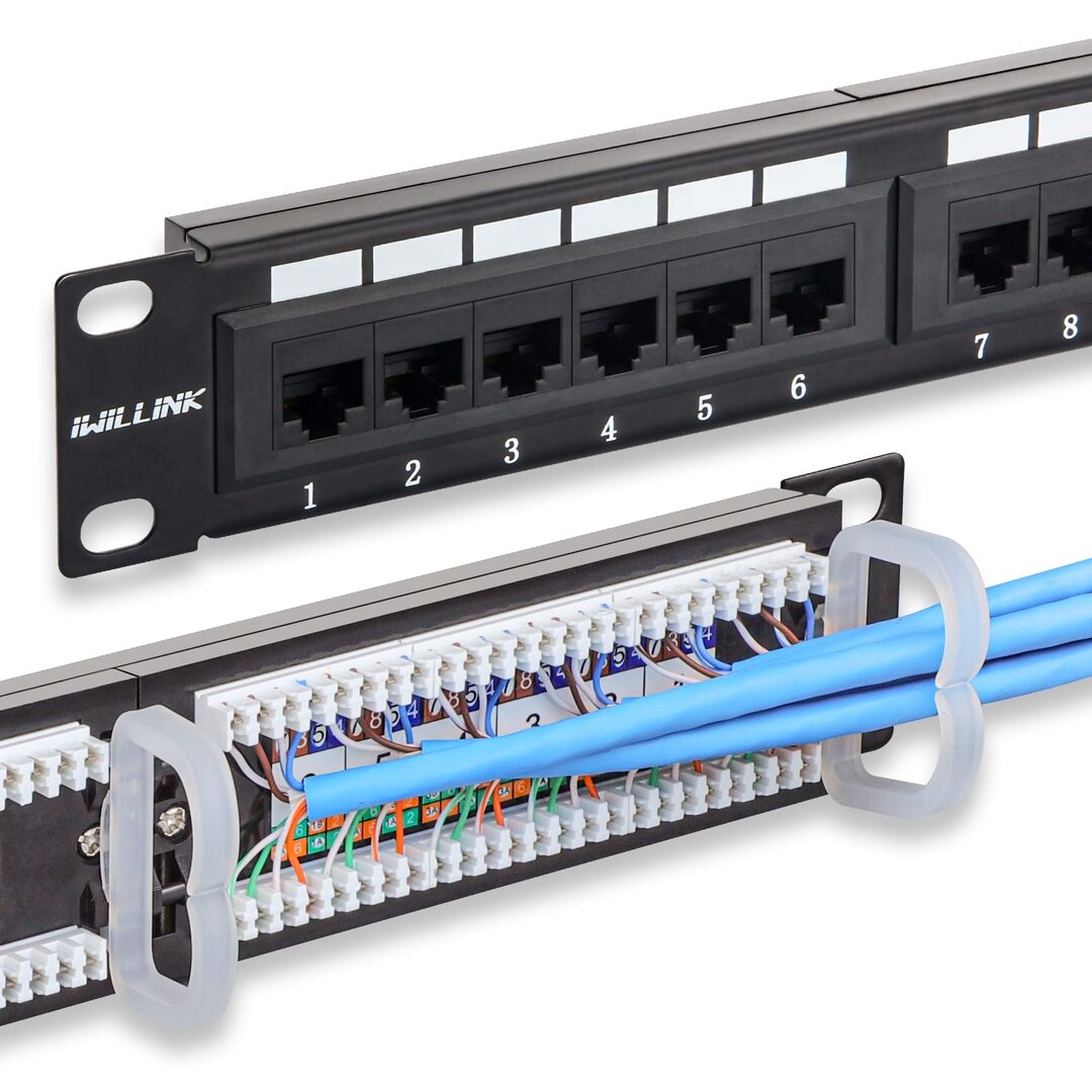

1600 Metre kare 4 katlı bir askeri kamu binası bünyesinde her katta 2 ayrı sistem odası kurulumu yapacağım. Çok fazla data prizi ve patch panel karşılığı bulunmakta. Toplamda 1600+ civarı bir data prizi (Rj45 Keystone) bulunmakta. Sistem odasında ise bir standart için karar vermem gerekiyor.
Şimdi bu standart için 2 ayrı alternatif bulunmakta:
1- Modüler Patch Panel (Boş olarak gelir, her porta aynı data prizi gibi keystone kullanılır)
2- Standart Patch Panel (Dolu olarak gelir, kablolar tek bir parçaya işlenir)
Resimlerini ekleyeceğim.
Sizce hem zaman hem de kolaylık olması açısından hangisi sahada benim daha rahat çalışmamı sağlar fikirlerinizi almak isterim. Özellikle bahsini ettiğim bu kurulumda tecrübesi olan arkadaşların yorumları benim için çok önemli.

İlk seçenek daha mantıklı port arızası durumunda sadece arızalı keystonu değiştirirsin diğerinde bütün panel çöp oluyor hem daha hızlı işi bitirirsin hem de daha rahat çalışırsın.
