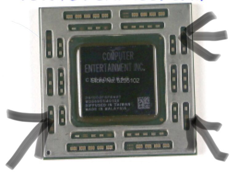

Arkadaşlar, PS4 çok ısınıp ses yaptığı için kalitesiz bir macun kullandım ve ses arttı. Yetkili yerleri aradığımda Sony'nin kullandığı termal macunların 1 w/K ısı iletkenliğe sahip olduğunu ve en az 8 w/k iletkenliğe sahip bir macun kullanmamı önerdi. Ben de MX-4 ve grizzly almaya karar verdim fakat ikisi arasında kaldım. MX 75 lira grizzly 95 ve gramaj olarak MX4 grizzly 1 fakat diyorsanız ki grizzly az ama öz iyi bir şekilde 1 yıl götürür mü? Bazen ısı iletkenliği düşük olan macun ısı iletkenliği yüksek olandan daha iyi sonuç gösteriyor. Sizce PS4 fat kasa için hangi macunu kullanayım?

Pump out yapıyor olabilir yani ani sıcaklık değişimi yüzünden termal macun çipin kenarlarına taşmış olabilir. Kaliteli termal macunlarda da yaşanıyor bu durum. Sadece termal macun yetersiz kalır, fan temizliği yaptın mı ? Cihaz içerde ki sıcak havayı atamazsa ve hava girişleri kapalıysa, fan kirliyse her türlü ısınır.

Evet fan çıkışlarını temizledim fakat attığım resimde işaretlediğim yerlere çok az olsa da sıçradı

Kryonaut ve MX4 güzel macundur içinde gramaj anlamında bir endişe varsa MX4 alabilirsin. Macunu çipin üstüne sürdüğünde soğutmayı direkt takma macunu iyice yaydır ne çok az koy ne de çok fazla, yani yaydırdığında şeffaf şekilde çip görünmesin kapalı kalsın ama çok da fazla sürme soğutucu rahat temas etsin. 2-3 mercimek tanesi kadar sürüp yaydırsan yeterli olur. Eski sürdüğün termal macun galiba pump out etkisi yapmış kalitesiz olduğunu belirtmişsin üstelik.
