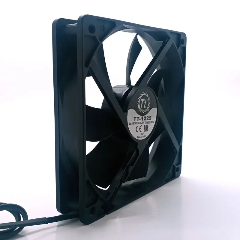

Aynısından yurt dışı sitelerde bulmak mümkün fakat biraz pahalı. Fanda ışık varsa birisi ışıklar içindir. Eksi ise ortak.
TRY 208.91 5%OFF | Thermaltake için tt-1225 12cm masaüstü bilgisayar CPU su soğutmalı mat Fan Ultra sessiz 3 pin 3P dilsiz sessiz kasa soğutma fanı
Bu fan mesela benimkinin aynısı değil. 3 pinli tek kablosu var sadece.
Sanırım fan açıp kapatmak için olan anahtarın bağlantısı, diğeri de devir ile alakalı olabilir.
