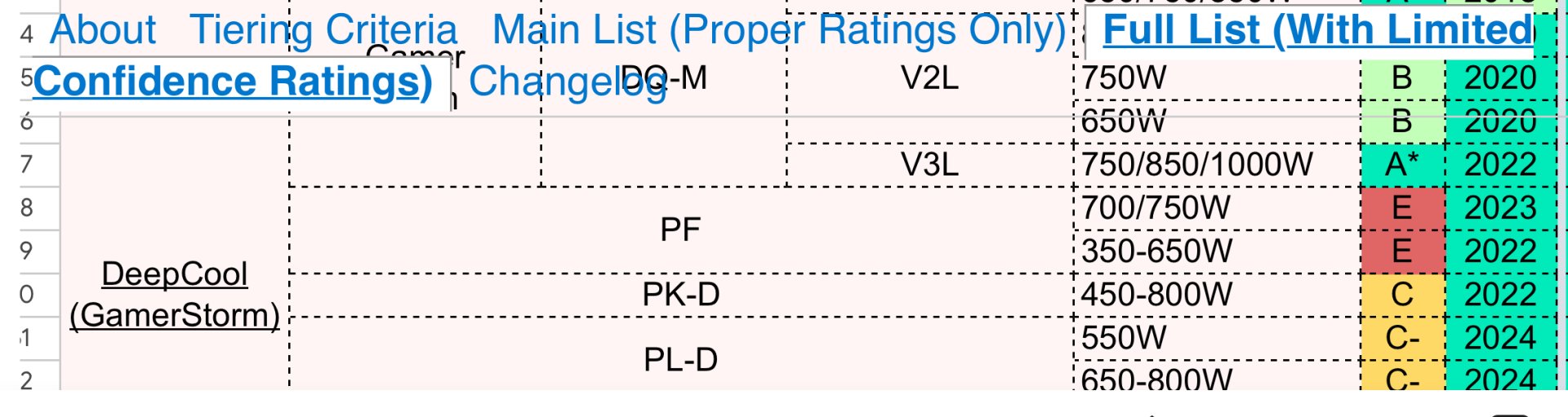

Merhaba dostlar. DeepCool CG560 kasam ve DeepCool PF650 PSU'm vardı. Bilgisayar kapalıyken PSU'dan gelen çınlama sesi nedeniyle tedirgin oldum biraz. Donanımdan anlamam, kasama uyacak bir kaliteli PSU önerecek var mı?
Eğer coil whine sesiyse problem olmayacaktır diye düşünüyorum. Tek kötü yanı cızırtı çıkartması rahatsız edecektir o kadar donanımsal olarak bir zararı yoktur. İlla öneri istiyorsanız da XPG Pylon 650B önerebilirim.
PSU giriş seviye E sınıf
    172,2 KB · Görüntüleme: 30
Cızırtı benzeri bir ses mi? Coil Whine sesi olabilir mi?
Kulak çınlaması gibi. Bilgisayarı açtığımda veya PSU'nun şarteli kapatırsam gidiyor. Ama düz kapalı konumdayken çınlama var. Akım korumalı priz vs. her şey var.
Cızırtı değil direkt kulak çınlaması. Patlar diyenleri gördüm korkuyorum biraz
Ne önerirsiniz hocam
Şöyle de ChatGPT abimin önerdiği PSU'ları bırakayım sizce söyledikleri alınır mı kasamla uyumluluk konusunda sıkıntı çıkarır mı?

Uyumluluk konusunda sıkıntı çıkartacağını sanmıyorum. PSU'lar kolay kolay kasaya sığmamazlık gibi bir durum yaşatmazlar öyle, genel bir ölçüleri olduğu için onu dert etmenize gerek yok. ChatGPT'nin önerdiği PSU'lara gelecek olursak Corsair modeli alınabilir ama eğer sisteminizi yükseltme hedefiniz yoksa biraz fazla aşırıya kaçmış olacaksınız fikrimce.

Alacagın PSU'yu tier listten bakabilirsin
