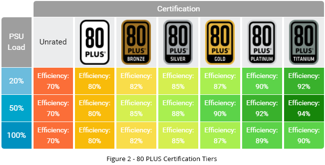

O zaman bu genelleme yanlış mıydı?
    66,5 KB · Görüntüleme: 63
PSU'nun yapısına göre de değişebiliyor. 12V kanalı zaten can damarı diyebiliriz. Yeni modellerde daha çok buna odaklanıyor. Tek 12V kanalından CPU ve GPU besleniyor. En azından iyi firmalar böyle yapıyor. Bazı dandik tabir edilenler ise zaten farklı olabiliyor. Eskiden çoğunlukla çift 12V kanalı kullanılırdı. Sonuçta güç bütün olarak çekilir. CPU, GPU, HDD, fanlar falan gibi. Aslan payı ise CPU ve GPU.
Genelleme yanlış değil. Doğru. Ama kısmen açıklama yapılmadığından ötürü yanlış anlaşılabiliyor. Çekilen watt miktarı arttıkça aslında akım miktarı artıyor. Ve akım miktarı arttığından direnci düşük olmadığı için ilettiğimiz kabloların ısı sonucunda verimlilikler kayboluyor. Aslında bu onu bahsediyor. Hem malzemelerin iç direnci hem iletim kayıpları. Aynı santrallerde üretilen enerjinin kayıpları azaltmak için trafolar yardımıyla voltajı yükseltip akımı azaltma mantığı buradan geliyor. Akım ne kadar yüksek olursa o kadar verimlilik azalır.

Peki Psu %35 yükte çalışırsa verimliliği %50 yük e mi yakın olur %20 ye mi?
Sorular biraz ahiret sorusu gibi ama insan merak ediyor işte.
PSU'nun yapısına göre de değişebiliyor. 12v kanalı zaten can damarı diyebiliriz. Yeni modellerde daha çok buna odaklanıyor. Tek 12v kanalından CPU ve GPU besleniyor. En azından iyi firmalar böyle yapıyor. Bazı dandik tabir edilenler ise zaten farklı olabiliyor. Eskiden çoğunlukla çift 12v kanalı kullanılırdı. Sonuçta güç bütün olarak çekilir. CPU, GPU, HDD, fanlar falan gibi. Aslan payı ise CPU ve GPU.
Katılıyorum. Artık 5V ve 3.ev daha çok anakart üzerindeki komtrolcüleri beslemek için veriliyor.
