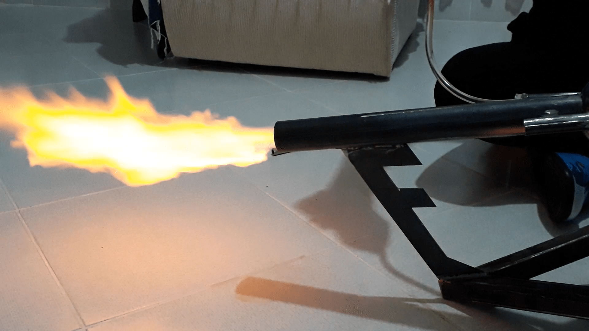

Finally;
Eki Görüntüle 471409
Yakıtımız elbette kolonya. Hava ne ile üflendi? Saç kurutma makinesi.
Harika, yaşıyor
Çok mantıklı Ama gördüğün gibi şu anda yanmadan püskürmeye geçtik. Demek ki hava kaynağımız daha güçlü olsa artık itiş bile elde edebilecek seviyeye geldik
Yaklaşık 10 sayfada başardık gibi
Evet ya, 10 sayfada anca. Ama hocam, motor biraz eğikti ya, o eğim yüzünden kolonya motora gitmiyordu, bende altına dikdörtgen bir şey koydum. Kolonya bitti, boru yanmasın diye çekeyim dedim, motor devrildi. Yakıyordum evi. Priz yanıyordu, devamını siz düşünün.

Hocam havanın sürekli akması için içine pervane yaptırıyorum. Metal olacak, elektrik olmadan motorun alevi ile dönmeye devam eder mi? Süpürge ya da herhangi bir hava üflemesi olmadan?
Vakum etkisi yaratmamız gerek onun için ama o zor gibi şimdilik. Yalnız yaptırdığın pervane metali yüksek ısıya ve ateşe dayanıklı olmalı, umarım söylemişindir bunu. Eriyip gitmesin sonra içerde
