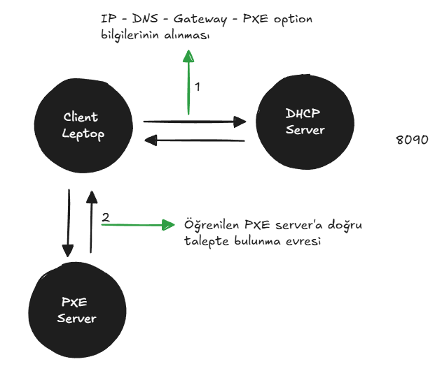

Normalde akış aşağıdaki gibidir. Önce DHCP Server'dan IP alınır, gerekli parametreler öğrenilir. Örneğin imajı hangi PXE server'dan çekeceğiz gibi gibi.
Bu bilgiler ise aşağıdaki gibi 066 - 067 numaralı option'lar üzerinden öğreniliyor client tarafından. Bu ekran DHCP Server ekranı.

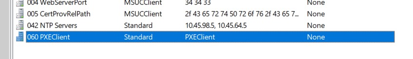

Problem ise şu noktada ortaya çıkıyor. Eğer sizler 060 numaralı option'u DHCP üzerinde kullanırsanız > DHCP server kendisini WDS yani Windows Deployment Server zannediyor.
Haliyle sizler eğer 060 numaralı option'u silerseniz, DHCP'den 066 numaralı option'u alan client makine doğrudan 066'lı option içerisinde yazan IP adresine yani doğru adrese yöneliyor olacaktır.
Yani aşağıdaki option'un sebep olduğu şey > Client makinenin imajı PXE Server'dan değil DHCP server'dan beklemesi. DHCP Server'ınız üzerinde bir deployment yapmıyorsanız haliyle 4011 numaralı porttan yanıt alamadığına dair kızıyor leptop. Olayın özeti budur.
Bunu hem Scope üzerinden hem de en tepeden silelim DHCP scope alanlarından.
