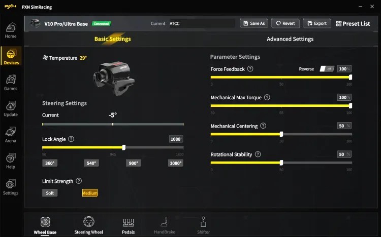

Yazılım arayüzü de şu şekilde. (Bu yazılıma yalnızca yeni çıkan VD serileri ve V10 Pro/Ultra serileri erişebiliyor.)
Eki Görüntüle 2588339
