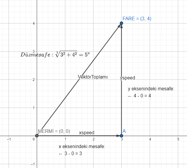

Tekrardan merhabalar. Yaşınızı ve bilgi durumunuzu bilmediğiniz için söylüyorum, yanlış anlamayın. İstediğiniz şeyi yapabilmek için (doğru hatırlıyorsam) lise seviyesi matematik ve fizik bilgisine ihtiyacınız var. Özellikle de basit geometriye. Yalnız yaklaşık 4 senedir matematik görmediğim için yeterince detaylı anlatamadıysam maruz görün.
Aslında yapacağınız işlem basit. İlk önce hipotenüsü merminin çıkış noktası ve farenin tıklandığı nokta arasında olan hayali bir üçgen çizeceksiniz. Hipotenüsü merminin hız vektörü olarak düşünün ve daha sonra hız vektörünün X ve Y eksenlerindeki bileşenlerini hesaplayın. Daha sonra ana oyun döngüsünün her adımında merminin X ve Y konumunu bu X ve Y hız bileşenlerine göre güncelleyin.
Kodu olabildiğince açıklamalı yazmaya çalıştım, normalde çizim yaparak da anlatabilmek isterdim ancak şu anda yanımda bir fare yok ve kağıt kalem çıkarıp çizebilecek bir ortamda değilim.

Tekrardan merhaba. Yaşınızı ve bilgi durumunuzu bilmediğiniz için söylüyorum, yanlış anlamayın. İstediğiniz şeyi yapabilmek için (doğru hatırlıyorsam) lise seviyesi matematik ve fizik bilgisine ihtiyacınız var. Özellikle de basit geometriye. Yalnız yaklaşık 4 senedir matematik görmediğim için yeterince detaylı anlatamadıysam maruz görün.

Sonunda çizmek için de rahat bir ortam bulabildim. Bu şekilde bir üçgen çizmeniz gerekiyor. Ha aklınızda ha kodda olur, fark etmez. Bu üçgene göre gerekli matematiği yapıp ana hızı bileşenlerine ayırıp daha sonra da mermiye hızı girmelisiniz. Bu çizdiğim basit bir 3-4-5 üçgeni ancak karmaşıklarında da işiniz zor değil, işlemler aynı.
Hipotenüsümüz aslında hız vektörlerinin toplamı oluyor, yani ana çizgisel hızımız.
Sonrası ister trigonometri ister geometri ister de düz matematik.
Diyelim ki mermimizin farenin tıklandığı konuma 100 hızında gitmesini istiyoruz. Buna göre vektör toplamımız 100 olmalı. Yalnız mermiyi çapraz hareket ettiremeyiz çünkü ekran, x ve y eksenlerinde dizilmiş piksellerden oluşuyor. Dolayısıyla hareket yalnızca bu eksenler üzerinde sınırlı. O yüzden kuvveti bileşenlerine ayırıyoruz. Bu üçgen çerçevesinde vektör toplamımız 5 çıktı. Kolaylık açısından 5k diyelim.
100 -> 5k ise o zaman y eksenindeki hızımız 4k'dan 80 çıkıyor. x eksenindeki hızımız da 3k'dan 60 çıkıyor. Yani neymiş, ana döngünün her dönüşünde mermimizi x ekseninde 60 birim sağa, y ekseninde de 80 birim yukarı kaydırırsak amacımıza ulaşıyormuşuz. Benim kodda yaptığım şey de aslında bunu döngünün her dönüşünde sürekli yaptırmak.
Technopat'ta da yeniyim nasıl sade güzel görüntülü kodu aktarabilirim bilmiyorum.
Diyelim ki mermimizin farenin tıklandığı konuma 100 hızında gitmesini istiyoruz. Buna göre vektör toplamımız 100 olmalı. Yalnız mermiyi çapraz hareket ettiremeyiz çünkü ekran, X ve Y eksenlerinde dizilmiş piksellerden oluşuyor. Dolayısıyla hareket yalnızca bu eksenler üzerinde sınırlı. O yüzden kuvveti bileşenlerine ayırıyoruz. Bu üçgen çerçevesinde vektör toplamımız 5 çıktı. Kolaylık açısından 5K diyelim.
100 -> 5K ise o zaman y eksenindeki hızımız 4K'den 80 çıkıyor. X eksenindeki hızımız da 3K'den 60 çıkıyor. Yani neymiş, ana döngünün her dönüşünde mermimizi X ekseninde 60 birim sağa, y ekseninde de 80 birim yukarı kaydırırsak amacımıza ulaşıyormuşuz. Benim kodda yaptığım şey de aslında bunu döngünün her dönüşünde sürekli yaptırmak.
