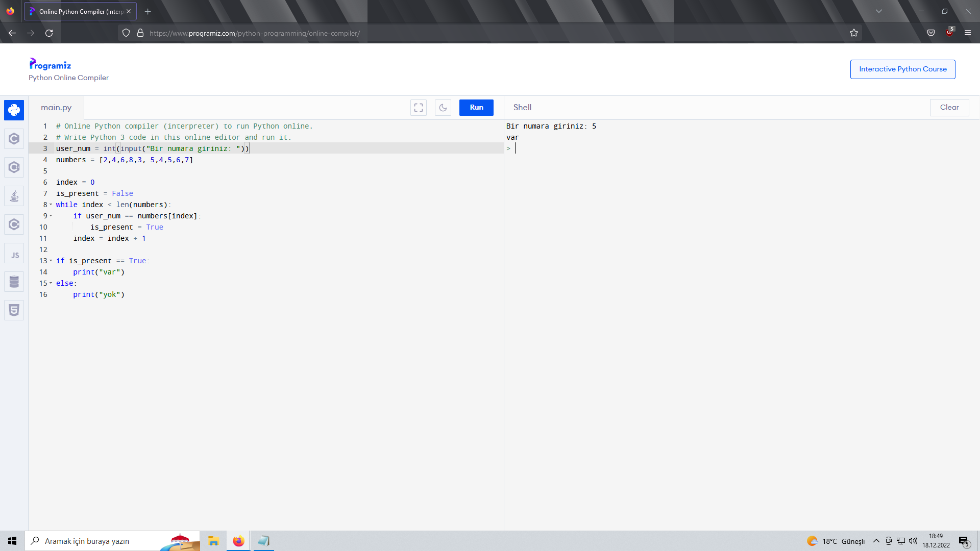

@efew0 @363652 Hocalarım while için böyle bir örnek yaptım nasıl olmuş?
user_num = int(input("Bir numara giriniz: "))
numbers = [2,4,6,8,3, 5,4,5,6,7]
index = 0
is_present = False
while index < len(numbers):
if user_num == numbers[index]:
is_present = True
index = index + 1
if is_present == True:
print("var")
else:
print("yok")
index = 0
is_present = False
is_present = True
index = index + 1
print("var")
else:
print("yok")
Hocam kodun tam oarak ne yaptığını anlayamadım. Açıklar mısınız?
Hocam kullanıcının girdiği sayı listede var mı yok mu?
