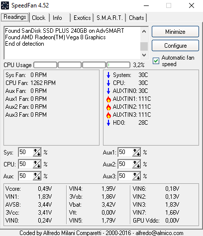

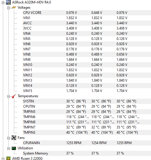

Bugün aldığım bilgisayarımı montaj edip çalıştırdım ama Speed fanda değerlere baktığımda beni şaşırtan değerleri gördüm. CPUID ve HWMonitor değerlerine de baktığımda aynı değerleri gördüm.
Görsellerde size sonucu gösteriyorum. Değerler sabit 111 de takılı kalıyor çok nadir bir derece ya azalıyor ya yükseliyor. Sorun nedir?
Ciddi bir sorun mu?

Görselde ki sıcaklık değeri işlemciye değil anakarta ait.
İşlemcinizi garantiye yollayınız.

111 derece gösterilen yer boş sensörler kendi kendine değer biçiyor. Endişeye mahal yok. İçinizin rahat etmesi açısından satın aldığınız mağaza ile görüşün.
Bütün montajın doğru olmasına rağmen böyle bir hata alınca yine bir şüpheye düştüm.
