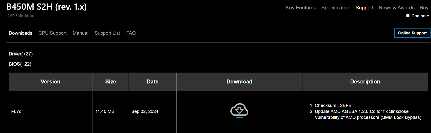

Şimdi Gigabyte'ın sitesine girdim BIOS kısmındayım sanırsam en son ki güncelleme resimde ki olan değil mi? Pek anlamıyorum BIOS konusunda ama yardımcı olursanız çok sevinirim.
CPU Support kısmında minimum BIOS gereksinimi yazar. Fotoğrafta son tarih olarak o var gibi gözüküyor. Bunda öyle bir ibare bulunmuyor ama eğer beta ibaresi varsa bir önceki sürümü yüklemeye çalışın genel olarak daha stabil oluyor sanırsam. Bende 2200G'den önce 5500 sonra 5600X'e geçtim kesinlikle bir hava soğutucu almaya çalışın. Çünkü 5600'de aynı 5600X gibi ısınan bir işlemci. Thermalright serileri herkesin genel olarak önerdiği ve gaming.gen'de ki uygun fiyatları ile alınabilecek bir seri. Onlardan birini alabilirsiniz. Hayırlı olsun.

Verdiğiniz 2 önemli bilgi için çok teşekkür ederim, dediğiniz 2 kilit ibaresi sanırsam depolamalarımda yok, aklımda son bir soru kaldı onuda cevaplarsanız çok sevinirim. Gigabyte'ın sitesinde BIOS kısmında bazıları Kırmızı ile gösteriliyor video izledim az önce önce onları indirin sonra son sürüme güncelleyin gibisinden söylüyorlar ama, Mesela BIOS kısmında F41 ve F50 kırmızı ibare var yanlarında önce onları mı indirip güncellemem lazım, ondan sonra son sürüm F67d indirmem lazım? sürekli darlıyorum kusuruma bakmayın kafam çok karıştı, eğer öyleyse şuan ki kullandığım işlemcide yapsam anakartın BIOS güncellemesini yenisini taktığımda tak çalıştır olur mu?

Verdiğiniz 2 önemli bilgi için çok teşekkür ederim, dediğiniz 2 kilit ibaresi sanırsam depolamalarımda yok, aklımda son bir soru kaldı onu da cevaplarsanız çok sevinirim. Gigabyte'ın sitesinde BIOS kısmında bazıları kırmızı ile gösteriliyor video izledim az önce önce onları indirin sonra son sürüme güncelleyin gibisinden söylüyorlar ama, mesela BIOS kısmında F41 ve F50 kırmızı ibare var yanlarında önce onları mı indirip güncellemem lazım, ondan sonra son sürüm F67D indirmem lazım?
Rica ederim. Ben ASUS anakart kullanıyorum ve güncelleme yapacağım zaman direkt son sürüme güncelliyorum. Bu konu hakkında bilgim yok maalesef.
