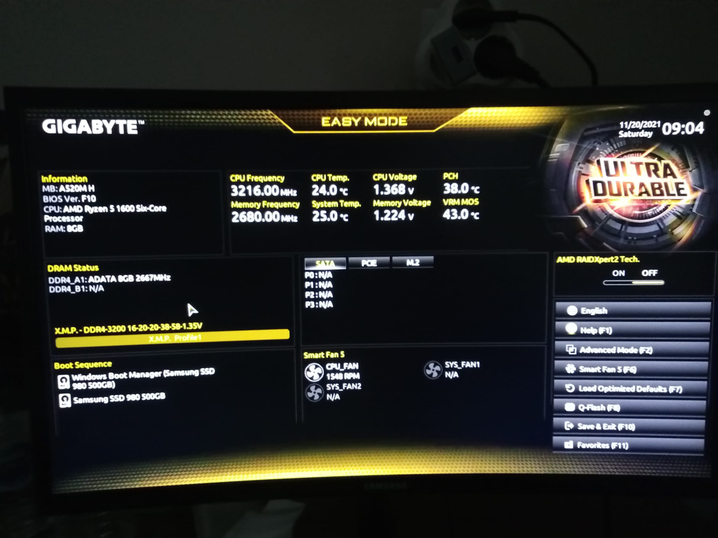

Ama ben yeni aldım. Bir de ekran kartım mı düşük yoksa işlemcim mi 2'sinden birini değiştireceğim.
Tam o kısım kesik çıktığı için tam anlayamadım ama sanki zaten seçili gibi duruyor. Ekranın tamamını alacak şekilde daha net bir fotoğraf çekmen mümkün mü?

Ana sayfada yazdığından anladığım zaten aktif olduğu. Emin olmak için yapılabilecek şey, gelişmiş ayarlar (F2) kısmından "Advanced Memory Settings" kısmında, en üstteki XMP seçeneğinin "profile1" olduğundan emin olmak. Değilse seç, kaydet ve çık.

Herkese merhabalar. Öncelikle sistemim:
  • Anakart: A520M-H
  • Ekran kartı: GTX 1650 ghost 4 GB DDR6
  • İşlemci: Ryzen 5 1600.
  • RAM: Tek slot 8 GB RAM 3200MHz
Evet şimdi gelelim sorunuma. Bayağı bir araştırma yaptım bayağı hem de bu sistemle millet Valorant'ta 130 FPS alırken ben ise 100 90 80 FPS alıyorum. Ayarlar ne diye sormayın orta yüksek düşük fark etmiyor aynı, hepsini denedim merak etmeyin bazı araştırmalar sonucunda SSD'de bir sıkıntı olabilir diye düşündüm. Windows 10'u almıyor olabilir dedim kendi kendime sonra ekran kartı ayarlarını yaptım, güncellemelerini yaptım degişen bir şey yok. Dedim 8 GB daha RAM takayım düzelir 150 FPS alırım tamam dedim takarım dedim ama sonra aklıma işlemci geldi, işlemci ekran kartını tam beslemiyor olabilir dedim ondan da düşük FPS alabilirim dedim kendime ve simdi size soruyorum ne yapayım? :(:(
Aynı zamanda bu da benim BIOS'um.
    996 KB · Görüntüleme: 44
