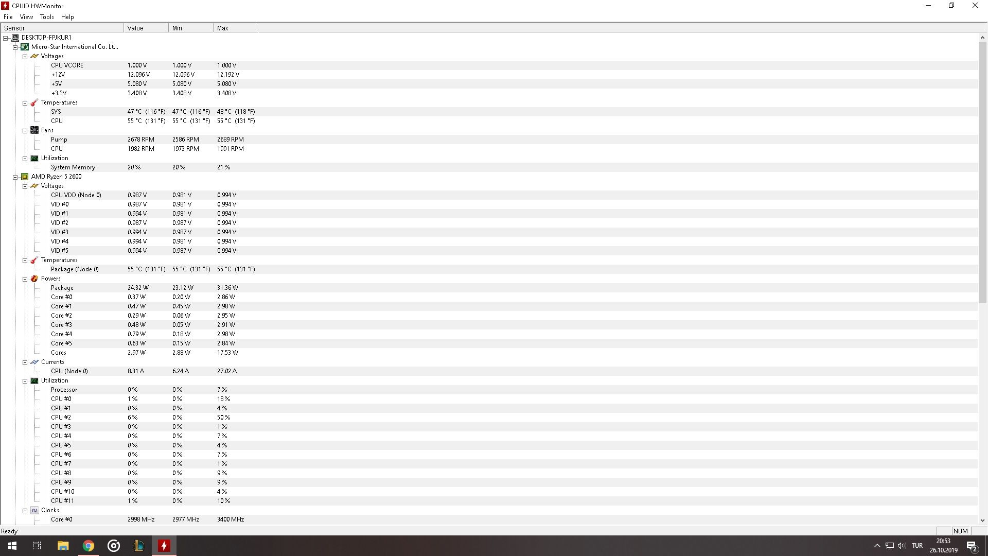

HWMonitor programından işlemci ve anakartın ölçtüğü voltajları atar mısın?
    156,2 KB · Görüntüleme: 54
