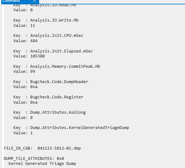

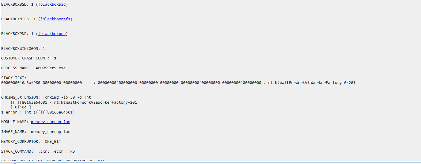

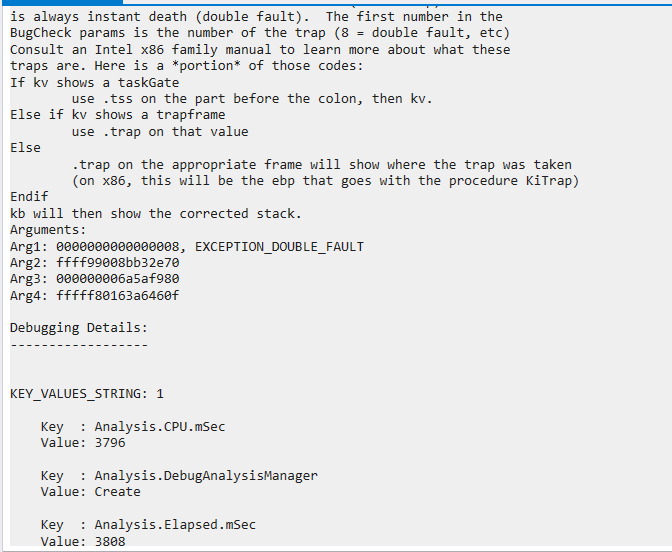

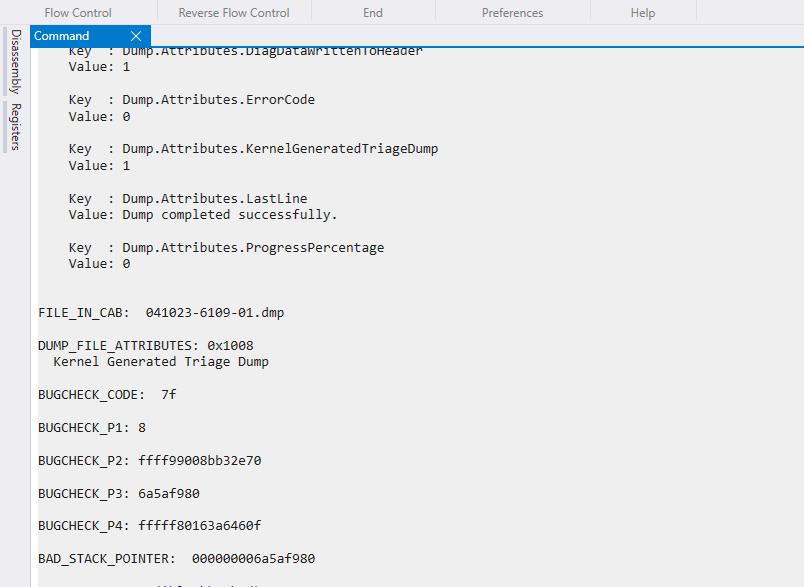

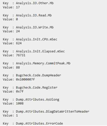

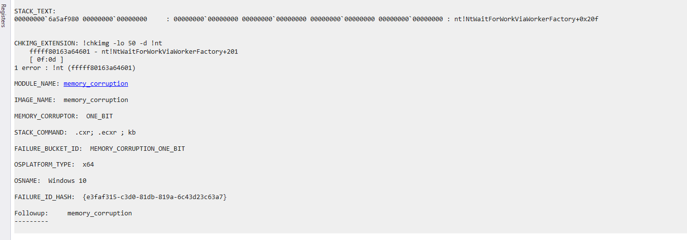

Merhaba, sisteme yeni format attım ve Windows 11 yaptım ama sürekli mavi ekran hatası almaya başladım. Dump dosyamı kontrol ettiğim zaman hatanın sebebi ntoskrnl.exe olarak gözüküyor nasıl çözüm bulabilirim ve HD Tune de health kısmı böyle gözüküyor error scan yapmaya çalışıyorum ama mavi ekran verdiği için tamamlayamıyor. Hızlı tarama yapınca ise hepsi yeşil çıktı.
winDbg programı ile de böyle gözüküyor mavi ekran sebebi

Arkadaşlar merhaba, mavi ekran almaya başladım. Bozuk olduğu kesin HDD'yi çıkardım ve sadece Windows 11 kurulu M.2 SSD takılı. Ve o da mavi ekran hatası verdi yorumlar mısınz sizce neden oldu? Umarım SSD de sorun yoktur çünkü diğer HDD'nin bozuk olduğunu düşünüp yeni HDD aldım yolda boşuna para vermiş olmak istemiyorum.
ssd şuanda MBR ve ben GPT yapmadan windows 11 kurdum ondan olabilirmi
@claus hocam size zahmet bakar mısınız tüm HDD'leri çıkardım ve tek SSD var ama yine mavi ekran verdi acaba SSD mi sorun var yeni HDD sipariş ettim boşa para vermiş olmayayım.

Özür dilerim hocam ben sabah yapmıştım ve sorunsuz çıkmıştı bir tane konuda okudum RAM'in hızını düşürün yazmışlar o arkadaşa ve bende overclock yapmıştım önceden 3400 MHZ'den 3000 MHZ' düşürdüm ve 20 dakikadır oyun oynuyorum hiç hata vermedi önceden oyun açılırken mavi ekran veriyordu hocam.
