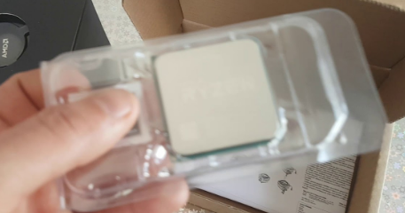

Kutusuz olarak alsam nasıl sorunlarla karşılaşabilirim galiba soğutucusu da yanında gelmiyor tray olarak alındığı zaman
Kutusuz olarak alsam nasıl sorunlarla karşılaşabilirim galiba soğutucusu da yanında gelmiyor tray olarak alındığı zaman.
Şu şekilde plastik bir kabın içinde geliyor. 150-200 liraya stok soğutucudan daha iyi bir soğutucu alabilirsen. Yine ucuza geliyor.
