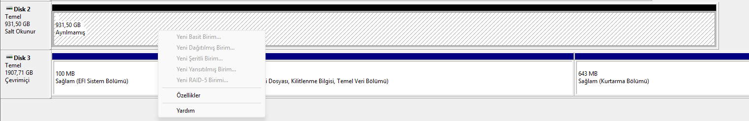

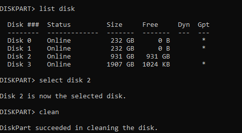

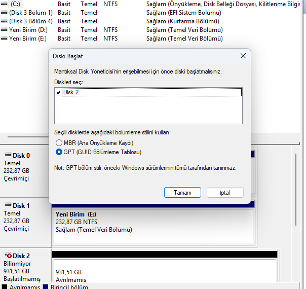

Üstadım tekrardan selamlar, sisteme komple format attım. Sanırım 970 EVO SSD patlamış. Temiz Windows 11 yükledim, disk yönetimi kısmına geldim, 970 EVO görünüyor ancak diski biçimlendirme yapamıyorum. Fotoğraftaki gibi görünüyor. CMD>Diskpart>List Disk>Clean yaptım akabinde tekrar disk yönetimine girdim ve diski biçimlendirmek için MBR veya GPT seçenekleri sundu sistem. İkisini de denedim ama sonuç görseldeki gibi. Yeni birim başlat seçeneğini kullanamıyorum ne yazık ki.
Evet muhtemelen SSD arızalanmış, geçmiş olsun.
