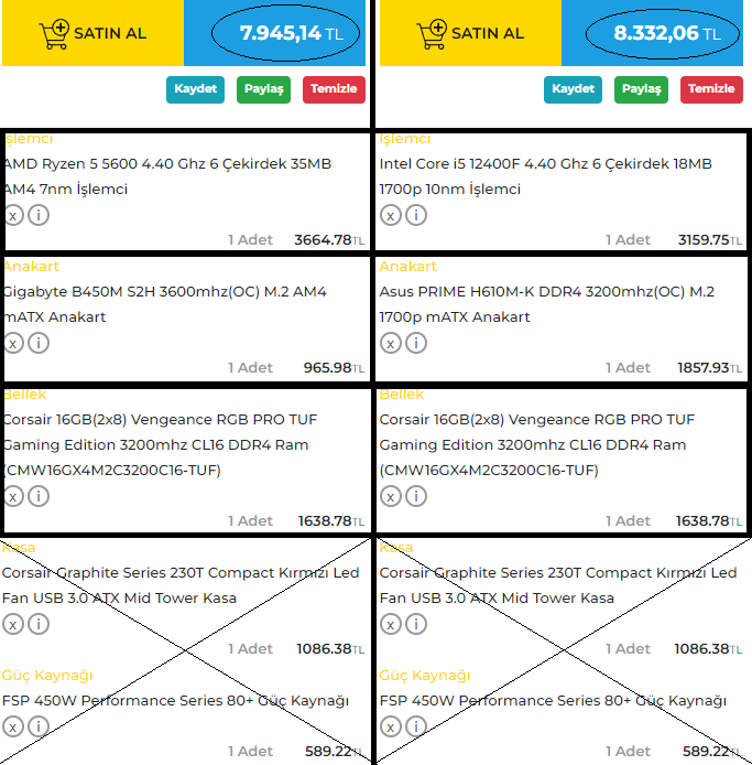

Bütçem şu an 6650 TL. Biraz daha para biriktirmeyi düşünüyorum 2 sistem için kararsız kaldım. 750 Ti ekran kartım var ileride 3060 gibi bir ekran kartı almayı düşünüyorum ama uzun bir süre 750 Ti ekran kartıyla idare edeceğim. SSD ve HDD'de var.
Sharkoon SHP650 V2 650W 80+ 120 mm fanlı ATX güç kaynağı ile MSI MAG Forge 100R temperli cam 2X a-RGB fan 120mm fan ATX oyuncu bilgisayar kasası almayı düşünüyorum o yüzden o fiyata denk kasa ve PSU'yu öylesine seçtim resimde.
Başta Ryzen 5 5500 ile bir sistem topladım fakat Ryzen 5 5600 daha iyi olur dedim.
Tekli çekirdek performansı benim için önemli fakat 5600 ile 12400F arasında çok bir fark olmadığından sorun yok.
750 Ti ekran kartı ile bu 2 sistem gider mi? Anakart biraz düşük kalıyor ama sistemi yükseltmeyi düşünmüyorum daha fazla, 3200 CL16 RAM yeterli benim için 16 GB kapasitede. Öneriniz nedir bu RAM'lar yerine başka RAM mi almalıyım? Ne yapmam lazım sürekli sistem topluyorum ve şu an bu iki sistem arasında kaldım. Bir video testinde 5600 yüksek FPS alırken diğerinde 12400F yüksek FPS'te kafam karıştı o yüzden yardımcı olursanız sevinirim.

AMD alırsan :
Toplam Fiyat : 7.379 TL
AMD tarafında iyi anakartların bol bol indirime girdiği oluyor takip edip bu attığımdan daha iyisini alabilirsin.
11.nesil Intel Alırsan :
Toplam Fiyat : 6.661TL
Aynı şekilde Intel Z490-B560-Z590 anakartların indirime girdiği oluyor. Bunları da takip edebilirsin.
12. nesil Intel istersen :
Toplam Fiyat : 8.206 TL
Bu sistemde daha ucuz bir anakart seçebilirsin fakat ileriye dönük olmamış olur. O yüzden bu anakartı seçtim.

Ya da yukarıda 12400f sistem uygun geldi b660 anakart ile fakat ram cl19 mu söylediğiniz?Crucial ballistix buldum 2x8gb 3200 cl16 1250 TL'ye.Bu ram ile MSI kasada karar kıldım bir de Sharkoon marka 650w 80+ daha iyi olmaz mı 570 TL'ye?MSI kasa istememdeki sebepte biraz kaliteli olsun diyorum ileride fanlar falan sıkıntı yaşatırsa diye korkuyorum sesle uğraşmayım diye.
Anakart MSI Pro z690-p var ona para toplayıp almak istedim bugün ama 12400f oc olmuyormuş boşa masraf olacak dediğiniz anakart daha iyi geldi gözüme.Tekrar teşekkürler.

MSI kasalar ucuz bütçede benim görüşümce alınmazlar. Marka ücreti kesiyorlar gereksiz. Attığım Galax Revolution'a bakabilirsiniz.
Benim attığım RAM'ler 3600MHz CL18 hızında çalışıyorlar. Ballistix marka RAM'ler 3200MHz CL16 hızındalar fakat içerisindeki çipler daha kaliteli olduğu için OC potansiyelleri var. OC ile uğraşmayacaksanız benim attığım RAM'ler daha mantıklı.
Sharkoon marka PSU olarak değil de model olarak söylerseniz daha iyi yardımcı olabilirim. Sadece markaya bakarak bir şey söyleyemem.
Attığım güç kaynağı da veririmlilik ve korumalar açısından fiyatı için çok iyi durumda. İndirim bitene kadar alınabilir.
Eğer ileride 12.nesilden farklı bir işlemci alırım K ibareli diye düşünüyorsanız Z690'da tercih edebilirsiniz. Böyle bir düşünceniz yoksa B660 yetecektir.

K ibareli işlemci almam büyük ihtimal böyle devam eder.Ramlere ise biraz OC yapabilirim her ne kadar anlamasam da.
Galax Revolution'a baktım o da güzel duruyor ama MSI kasanın yorumları okuyunca içime sindi.Tek korkum fan sesiyle uğraşmak yoksa Corsair marka almayı düşünüyordum ama sesten şikayet etmişler vazgeçtim.

Attığınız güç kaynağı benim attığıma göre çok daha düşük bir model.
Aklınızda güç kaynağı sorusu olursa şu konulara bakabilirsiniz :

Sizin için hazır bir sistem kovalamak da mantıklı olabilir evet.
Kasa sesi olarak da gerçekten sessiz istiyorsanız önemli olan kasa değil aldığınız fanlar. Boş bir kasa alıp içerisine kaliteli fanlar ekleyebilirsiniz.

Dediğiniz High Power 600W 80+ GOLD Performance GD Aktif PFC Güç Kaynağını ekledim listeme anakart ile birlikte, 12400f sistem için.Sharkoon D sınıfıymış sizin söylediğiniz B sınıfı.
Biraz marka takıntısı olduğundan sanırım MSI olsun Sharkoon olsun ondan böyle bilmeden seçim yaptım.Hiç anlamıyorum anakart ile PSU konusunda yorumlara bakıp ona göre hareket ediyorum.Çokta sessiz olmasına gerek yok fanların normal olsa yeter ama ileride problem yaşatıp ses yapmasın yani uçak motoru şeklinde.Allah razı olsun teşekkürler tekrardan.

İşlemci fiyatı 4900 TL şuan Ryzen 5 5700x.Söylediğiniz anakart ise Gigabyte B550M-DS3H
1223 TL'ye var.400 watt bir psu ve eski bir kasam var.Bir de Crucial Ballisxtix 3200 2x8gb cl16 ram alsam şimdilik iş görür mü?İşlemci için fan yok fakat benim eski bir fanım var en fazla Cs:go, Valorant, Pubg mobile oynarım.Söylediğiniz kasa ve PSU'yu şimdilik eklemeyince bu sistemi alabiliyorum tabi ram için biraz daha para biriktirmem lazım.Ram işini hallettikten sonra da söylediğiniz kasa ve PSU'yu almayı düşünüyorum tabi fiyatlar daha da artmazsa.4900 TL baya ucuz geldi işlemci için ve tek çekirdek performansı vs. olsun tam aradığım işlemci bu olabilir.
400 watt PSU kurtarırsa eğer 750 Ti ekran kartı ile bugün sipariş vermeyi düşünüyorum.
İşlemci için fan uymuyormuş 1156,1151 pin falan destekliyor.Ama işlemci ve söylediğiniz anakartı alıp bekletipte yavaş yavaş toplasam mı yoksa indirime girer mi daha bilemedim.

Fiyat konusunda bir yorum yapamıyorum. Ne olacağı belli olmuyor.
400 Watt PSU'nun değerleri, kalitesi önemli. Kurtarabilir de kurtarmayabilir de.
