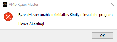

Yazınız için çok teşekkür ederim. Dediğiniz ayarları Ryzen Master üzerinden mi yapmalıyım yoksa BIOS'dan mı? Çünkü Ryzen Master indirdiğimde alttaki gibi bir hata almaktayım.
Yazınız için çok teşekkür ederim. Dediğiniz ayarları Ryzen Master üzerinden mi yapmalıyım yoksa BIOS'dan mı? Çünkü Ryzen Master indirdiğimde alttaki gibi bir hata almaktayım. Eki Görüntüle 2397866
Onun çözümüne şuradan bakabilirsiniz.
Ben Ryzen Master'ı uzun zamandır kullanmıyorum. Artık BIOS'lar geliştiği için daha rahat geliyor.

Çözümü denedim lakin bir işe yaramadı. BIOS üzerinden yapacağım. Teşekkür ederim tekrardan yazılarınız için hocam.
