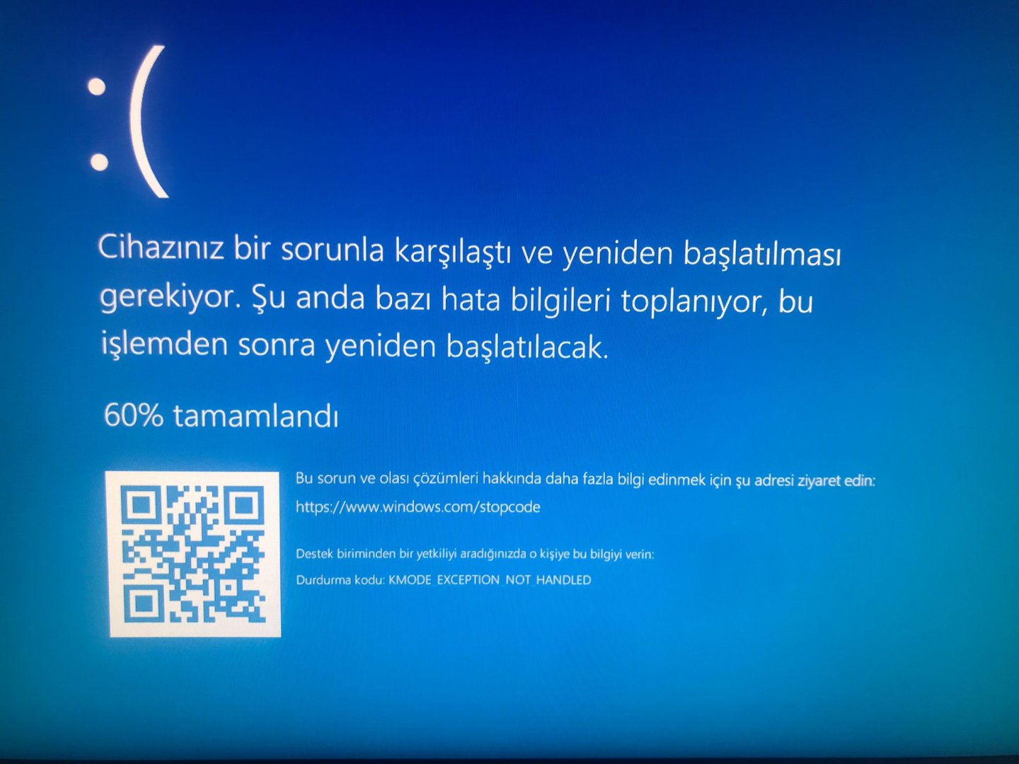

Bilgisayarımın ekran kartı ve işlemcisini değiştirdim ekran kartını değiştirdiğimde darboğaz dışında sorun yoktu. İşlemciyi değiştirdiğim günden beri sorun yaşıyorum.
İşlemcim ilk geldiğinde taktım fakat ekran gelmedi. Daha sonra tak çıkar yaptım donanımları ekran geldi bilgisayar açıldı ama birçok kez mavi ekran verip kapandı. Daha sonra mavi ekran gelmeden bilgisayarımı kullanabildim ama şu an her bilgisayarı yeniden açtığımda %50 ihtimal ile mavi ekran veriyor.

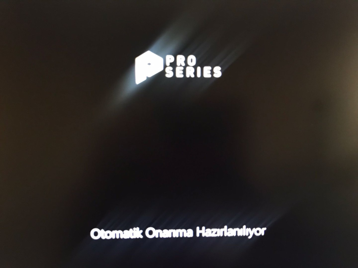

Şu an USB görmesini sağladım fakat USB içerisinde BIOS güncellemesi olmasına rağmen olmadığıın söylüyor.
Şu anda USB görüyor ve BIOS Update de görüyor seçtiğimde bu hatayı alıyorum ve flash moddan çıkıyor.
Tahminimce işlemcim R5 5600X olduğu için B450M anakart güncelleme yapamıyor bu yüzden BIOS güncellenmiyor diğer sorun ise RAM'lerden birtanesi sorunlu olduğu için diye düşünüyorum.
Arkadaşlar BIOS'tan herhangi bir işlem yapamadığım için çift RAM çalıştırmayı denediğimde mavi ekran alıyordum ve şüphe duyduğum diğer RAM'i çıkartıp tek RAM denedim bir sorun çıkmadı daha sonra o sorunlu RAM'i takıp tek RAM denedim direkt mavi ekran verdi bu şekilde RAM'in sorunlu oluğunu anladım diğer soketleri de deneyerek sokette sorun mu var diye baktım fakat RAM'in sorunlu olduğu kesin sonuç sorunu bu şekilde çözdüm şimdilik tek RAM devam edeceğim destek ve yardımlarınız için teşekkürler.
Öncelikle hoş geldiniz,
Sistem açılıyorsa dump paylaşır mısınız?

Bir de BIOS güncelleyemiyorum bunun için yeni flash aldım görmüyor.
Bahsettiğiniz RAM testi için flaşı ayarladım ama boot edemiyorum flaşı görmüyor hiçbir şekilde bunu yapmayı denerken yine 2 defa hata aldım bu arada sabah saat 1'den beri PC açık aktif şekilde oyun oynuyordum sadece açılırken mavi ekran oluyor.
FAT32 yapmayi deneyin, olmazsa NTFS formatinda deneyin.

exFAT da denedim NFTS de denedim aslında ama tekrar deniyorum
