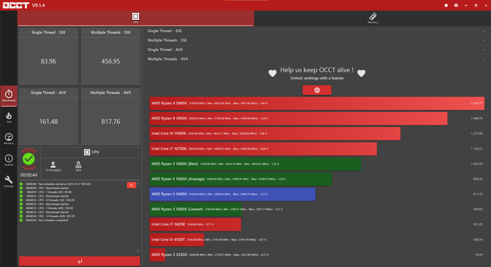

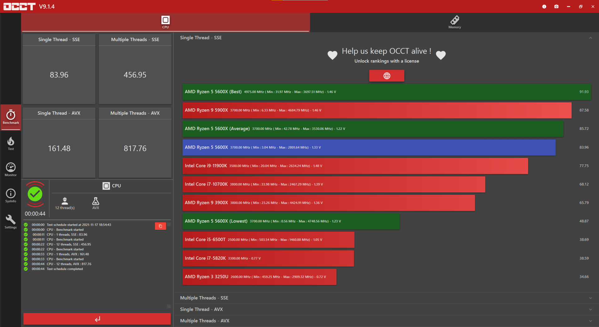

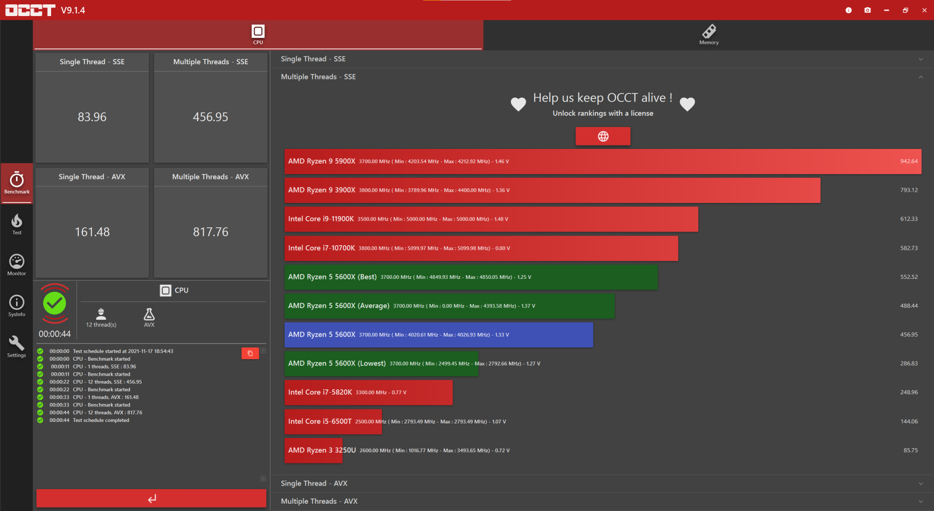

    254,4 KB · Görüntüleme: 114
    251,3 KB · Görüntüleme: 92
    259,5 KB · Görüntüleme: 91
    252,8 KB · Görüntüleme: 95

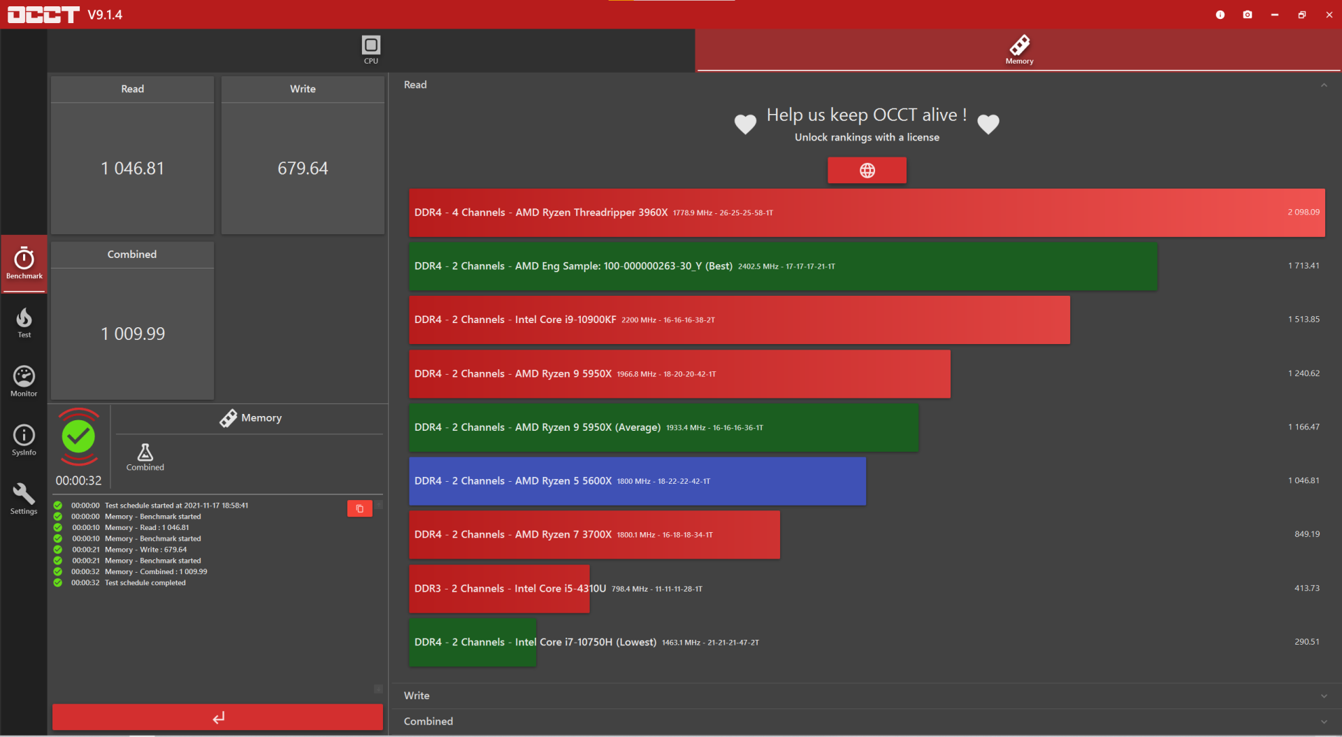

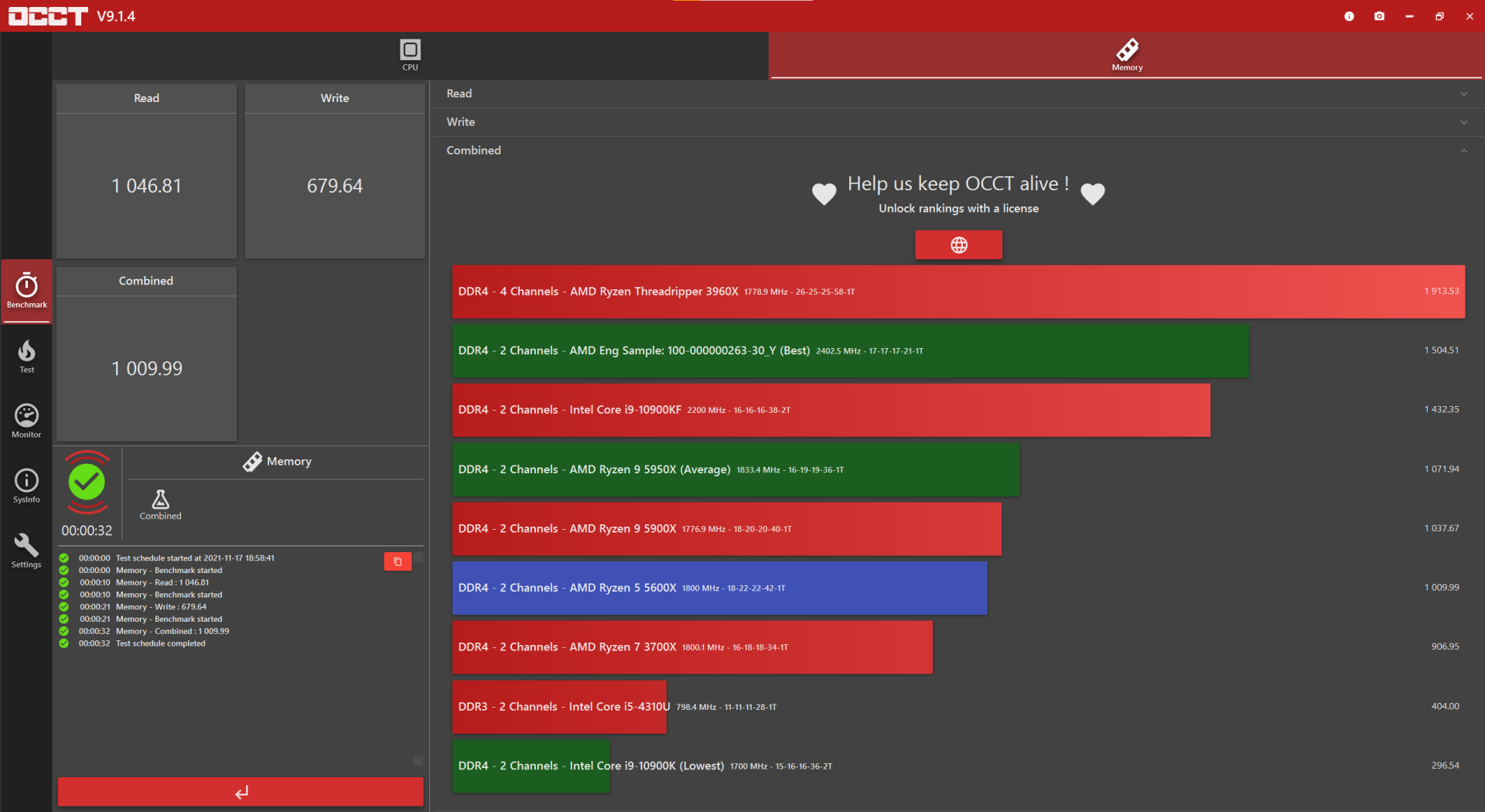

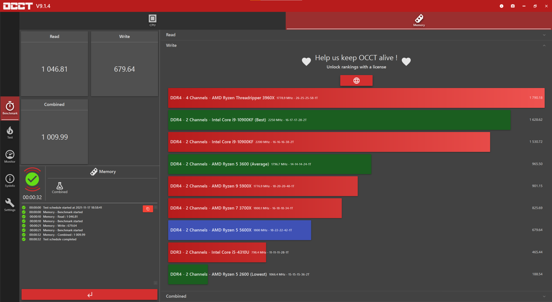

    211,6 KB · Görüntüleme: 75
    231 KB · Görüntüleme: 68
    207,6 KB · Görüntüleme: 93

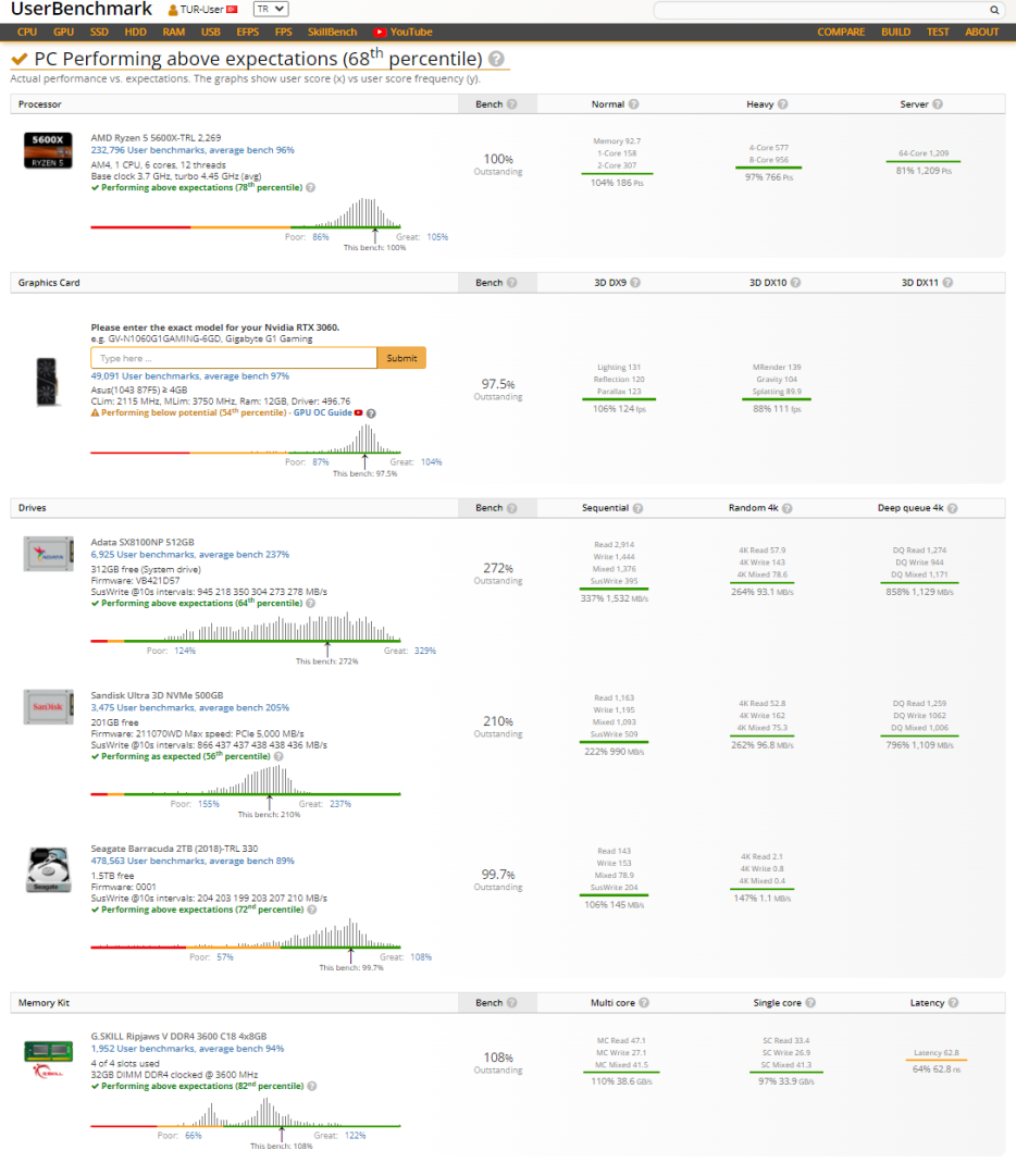

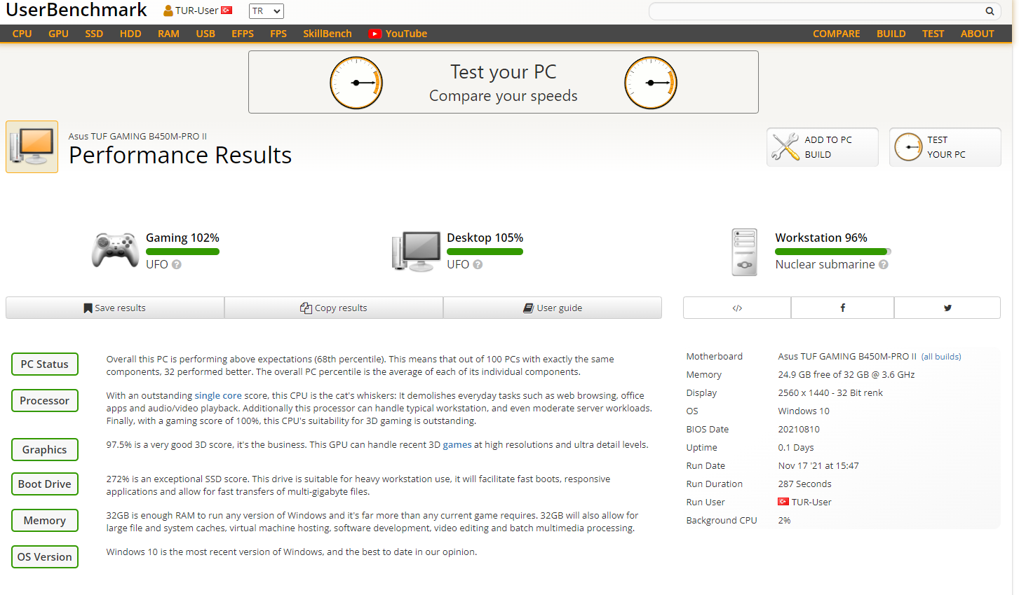

    324,1 KB · Görüntüleme: 74
    189,4 KB · Görüntüleme: 104

Merhabalar GTA hata raporuna göre oyun access violation yani bellek okuma/yazma da hata ile karşılaşmış. Bellek modüllerinin chip üreticisi hynix ise bu hatalar olabiliyor. Yani ryzenler hynixler ile pek anlaşamıyor. Çevrenden temin edebileceğin Samsung ya da micron chipli bellekler var ise bu bellekler ile denerseniz probleminiz büyük ihtimal ile çözüme kavuşur.
Anladım hocam öyle bir imkanım oldu mu hemen deneyeceğim. İlgi ve alakanız için teşekkür ederim. Gskill ramlerini iyi zannedirdim ama demekki her markanın bir ton alt destekçisi var.
