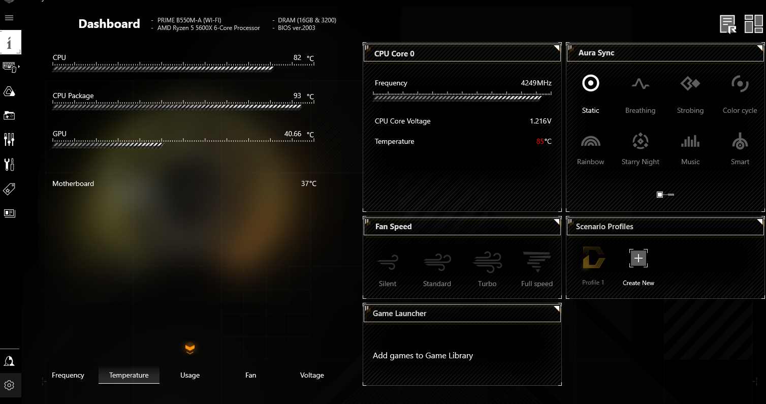

R5 5600X'in 97 derece olması normal mi?

Bu tarz rehberleri uygulamaktan ziyade satın aldığınız yer ile iletişime geçin çünkü bariz bir şekilde montaj hatası var. Adeta işlemci soğutmasız çalışıyor.
Bazen çok ama çok farklı oluyor hocam. Speccy mesela benim sistemi halen dahi 95-100 derecelerde gösteriyor ancak AIDA64 üzerinde 50-60 derece oluyor. Zaten sistem 72 dereceye geldiği gibi resetleniyor. O yüzden tabii ki doğru olabilir ancak bazı programlar yanlış algılıyor. Arkadaşın bahsettiği işlemci için AMD'nin sitesinde maksimum 95 derece yazıyor. Bu değerde sistemin açık kalmaması lazım.
Sadece Ryzen Master güvendim. AIDA 64 ile Ryzen Master 3-5 derece fark vardı. Olabilir. Haklısınız.
OC'yi iptal etmek düşürür biraz.
😳Bu işlemciye bir OC mi yapmışlar.

@deadfellow
NOT: Tabii ki mümkünse önce satıcıya ulaşıp yardım isteyin.
UV yapmak bir çözüm ancak her işlemcinin silikon kalitesi aynı değil. Deneme yanılma ile bulunabilir.
Ekran kartınız AMD ise Adrenalin'de gösterir. En doğrusunu ise HwInfo veya MSI Afterburner gösterir.
Yanıtlarınız için teşekkür ederim. Yarın ilk iş aldığım yeri arayacağım. Armoury Crate değerleri de burada.
