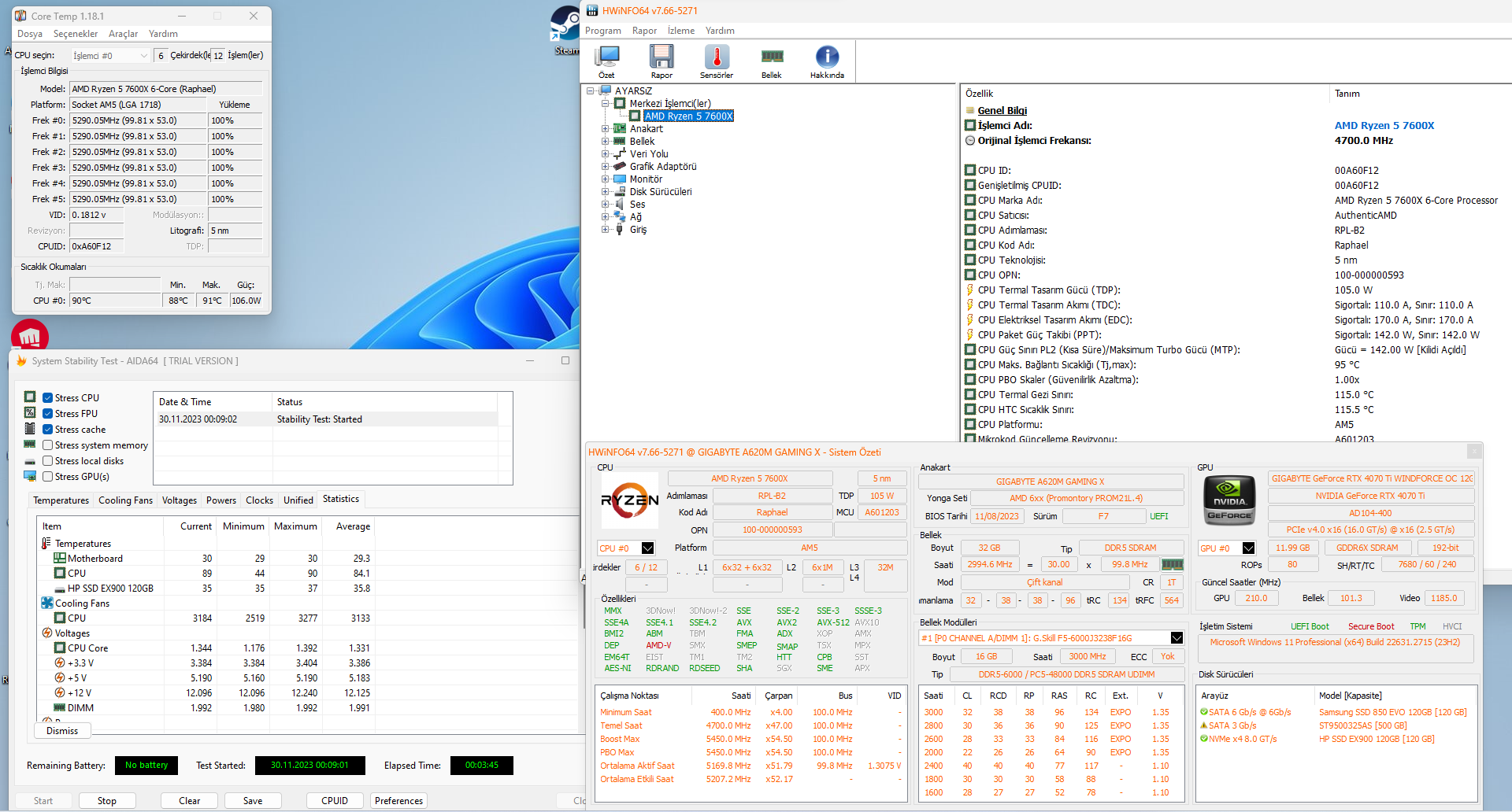

Merhaba,
Sayfadaki birkaç konuları okudum ama tabii ben güncel zaman ve kendi sistemim hakkında yorum almak isterim. Ekteki fotoğrafta olduğu gibi 15 dakika boyunca test yaptım ve en fazla 93 dereceyi gördü. Sizce bu değer normal mi?

Hocam selam eve şimdi gelebildim termal macunum ofisde kalmış test esnasında SS aldım ve BIOS eskiymiş güncelledim ama değerlere bakılırsa değişen bir şey olmadı sanırım eco mod şart gibi gözüküyor.
TDP değerlerini ayarlama kısmını bulamıyorum bilen var mı? (A620M Gaming x)

ilk etapta manual oc/undervolt yapma bi pbo ile ayarlamaya çalış, pbo auto olmasın
aşağıdaki videolarıda takip edebilirsin menülere girişlerle ilgili, eski ayarlarını not et bi kenara bütük ihtimal auto heralde hepsi , şuan anakart 142 w veriyor , eco mode 65w a çeker ancak doğru ayarları bularak daha iyi performans alabilirsin
- Precision boost overdrive advanced yapıp , pbo limits manual yap , sırasıyla ppt/tdc/edc değerleri var default değer çıkmazsa 142/110/170 yap, anakartında 142/110/170 gibi şuan o değerler default , fazladan 000 varmış gigabyte kartta
- Precision boost overdrive a gir / all cores negative 10 yap sakın positive yapma, önce bi öyle dene , sonra all cores negative 15 yap bide öyle bir dene, sonra birde all cores negative 20 dene , negative 20 de belki sistem restart edebilir kurtarıyosa 15e geri alırsın , negative 15 kurtarmıyorsa negative 10 olsun
-hala sıcaklık yükselme eğilimindeyse pbo içerisinde PPT limit kısmına gir 10 ar 20 şer deneme durumuna göre düşür ppt limit için 142w / 120 w / 110 w / 100 w vs deneyerek bi bakabilirsin , tdc/edc için ince ayara gerek yok şuan anakart auto ayar yapacaktır
-eğer anakart hala sıcaklıkta düzgün ayarlama yapamadıysa o menüde platform thermal throttle control var onu auto yerine 85/80/75 gibi değer yap öyle bir dene , bu arada max çıkabildiği mhz leri/sıcaklıklarıda yaz bi kenara
aşağıdaki videolara bakabilirisn gigabyte anakart onlarda, ancak her işlemci/anakart aynı şekilde tutmaz, prime95 gibi stress testlerinde yüksek değerler görebilirsin ancak oyunlarda o kadar ısınmayacaktır
stres testindeki yüksek değerlerden çokta korkma, şuan kendi kullanımımda prime95 te en fazla 90 derece görüyor ancak oyunlarda max 55-60 dereceyi geçmiyor, 7600x 4070ti ile birlikte çok zorlanmaz büyük ihtimal, işlemci heralde %40-50-60 ını kullanıyodur 4k oyunla beraber
Akşam kurucalamaya devam edeceğim şöyle bir gelişme oldu kasanın yerini değiştirdim masanın üzerine aldım yani testlerde Max 90 dereceyi gördü CS2 oynarkende CPU-Z'yi arkada açık bıraktım 45 dk lık Ultra ayarlarda Max 75 dereceyi gördü CS2 bildiğim kadarıyla işlemciyi daha çok kullanan bir oyun diğer oyunlarda da bu gibi derece alacaksam bence kafi sizce?
