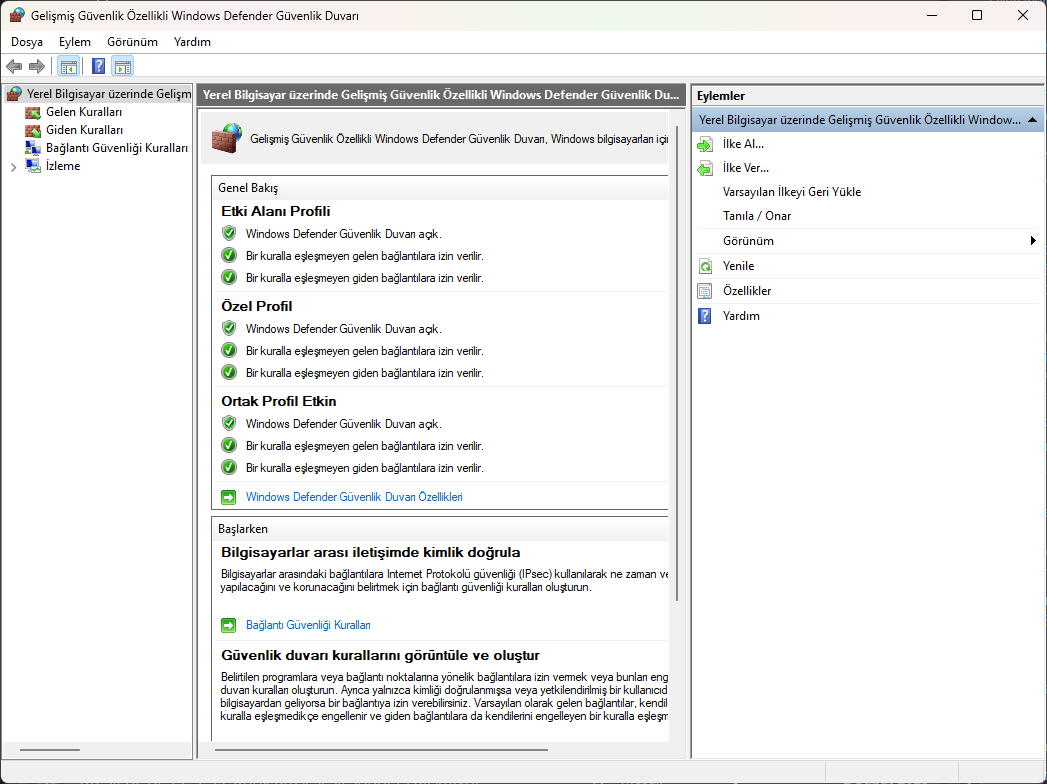

Sanırım "Özel Ağ"lara bağlanma izni sizde benim gibi çıkmamış, bunu belki ağ ayarlarını kurcalayarak ya da ağ tipini değiştirerek çözebilirsiniz.
Güvenlik duvarınızı bu şekilde ayarlayıp deneyebilir misiniz?

Selamlar tekrardan,

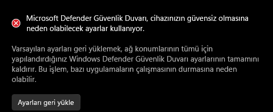

Bir kuralla eşleşmeyen bağlantılara izin ver seçenekleri devre dışıydı, üç profil için de etkinleştirdim ama bir değişim olmadı üstüne de Windows bu ayarlar güvenli değil şeklinde hata vermeye başladı ve güvenlik duvarını kapalı olarak algılıyor :/
Mevcut ayarlara geri dönmek zorunda kaldım.
    21,2 KB · Görüntüleme: 77
    32,2 KB · Görüntüleme: 71

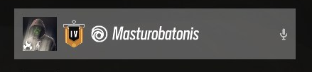

Arkadaşlar, ekstra olarak güvenlik duvarınızı kontrol eden bir antivirüs programı kullanıyor musunuz?
Ben Kaspersky kullanıyordum, ancak bir sorunu test etmek için devre dışı bıraktım ve oyunu yeniden başlattım. Bu sefer Windows'un ağ güvenliği için izin vermem gereken bir pop-up mesajı ile karşılaştım.
İzin verdikten sonra sorun ortadan kalktı. Görünen o ki, bazı antivirüsler belirli portları engelleyebiliyor ve bu da bağlantı problemlerine yol açabiliyor.
Sorun çözüldü ve artık mikrofon simgesi de görünmeye başladı. Benzer bir durum yaşayanlar antivirüs ayarlarını kontrol edebilir.
Eki Görüntüle 2451699
