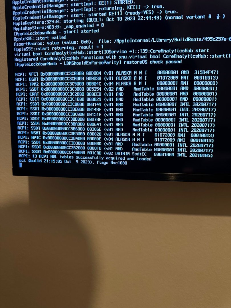

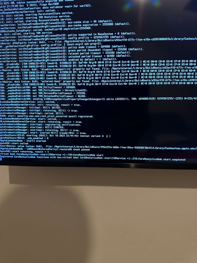

Soyle bir video buldum, buna bakarak kendime uygun bir efi olusturmayi deneyecegim bakalim..
Herseyi videodakinin aynisi yaptim islemcim 8 core onu degistirdim Kext leri ekledim ve sonuc..
yine siyah ekranda kaldim..
Hata da vermiyor anlamadim ya oylece donup kaliyor
sadece ilk bolumde su failure mesaji var ama onu geciyor zaten, daha sonraki ufak yazilarda donup kaliyor ilerlemiyor..
fikri olan varsa yardimci olursa sevinirim... kuramadim gitti sunu...

Bu videoda birçok eksik nokta var. En basitinden SSDT Time ile oluşturulması gereken en temel SSDT dosyaları ve yamaları eksik. USBToolBox ile port haritası hazırlanması gerekiyor, bunun eksikliği bile siyah ekranda takılmaya yetiyor bazen. Bazı AMD çipsetler benim EFI klasöründeki GenericUSBXHCI Kext'i olmadan boot ettirmiyor vs vs.
En sağlıklı kurulum rehberi şudur: OpenCore Install Guide
Bu rehberin güncel olmasa da hala çok büyük oranda geçerli ve Türkçe hali de forumda mevcut :) belki güncellenmiş de olabilir, ben artık senelerdir otomatiğe bağladığım için rehber falan bakmadan kafadan deneme yanılma ile çözüyorum :D

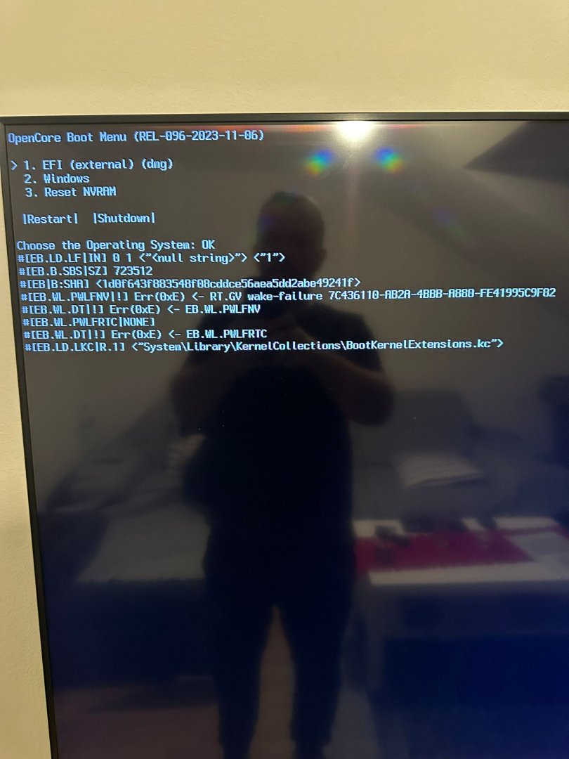

@BlueTR hocam musait bi zamanda uzaktan baglantiyla bana uygun bir EFI olusturma imakiniz olur mu acaba? bana bu sekilde yardimci olabilirsenz cok sevinirim, deli olacam ya kac kere denedim ama videolar dediginiz gibi eksikse bosa kurek cekmisim...
Yine hata aliyorum, cozemedim gitti bu isi
bu EFI ile yine siyah ekranda kaldik..

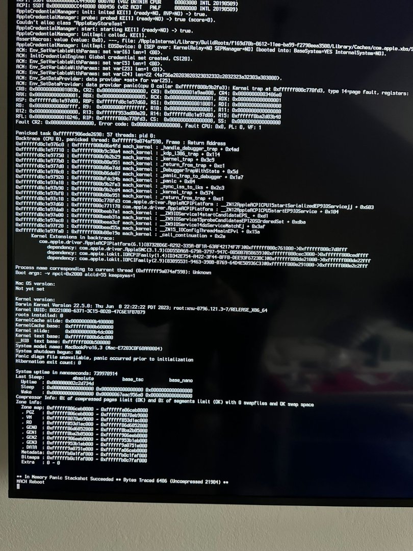

ACPI dosyalarında bir sıkıntı var hatayı okuyunca bunu anladım.
@BlueTR hocam bile söylemiş.
port haritasi olusturdum, SSDT Time yamalari nasil olusturulacak onu pek anlamadim sadece..
Port haritasini da yaptim SSDT Time ile aml leri de hallettim ama sonuc ayni..
EFI ekte.. 😔
