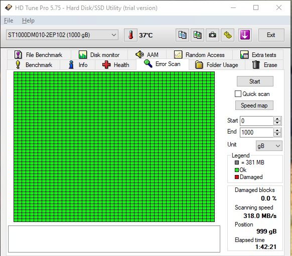

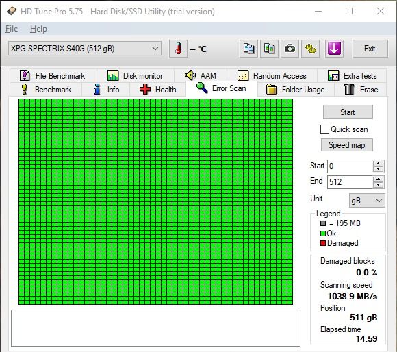

Hata sebebi NTFS.sys. Yani NTFS dosya sistem kontrol dosyası çökmüş. Disk arızası demektir.
HD Tune Pro ile "Quick Scan" kapalı şekilde "Error Scan" yapın. Ama tüm disklere istiyorum.

HDD birisi anca bitti diğerine geçtim şimdi. O da temiz çıkacağı için diğer testi bitenleri atmak istedim. Ağ sürücülerim güncel aygıt yöneticisinden tek tek kontrol ettim windows update dahil.
Diğer HDD de bitti sonunda.
    93,9 KB · Görüntüleme: 39
    93,3 KB · Görüntüleme: 48
