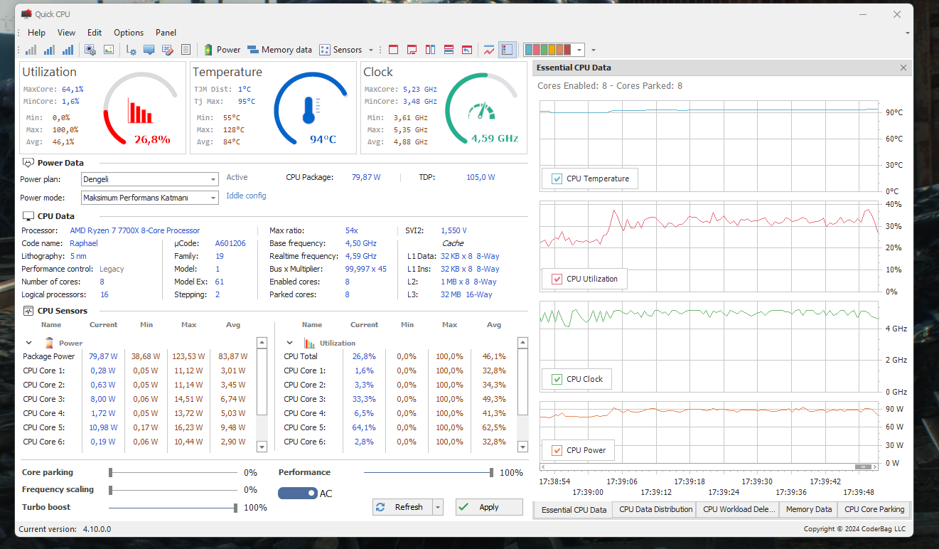

Bu sefer 2019 da çıkan oyun olan DMC 5'i oynamaya karar verdim sıcaklık değerlerini görmek için.
10dk oyunu oynadım ve değeler hiç şaşırtıcı olmadı, 94 derece 10 dakika içinde.
Eki Görüntüle 2254627

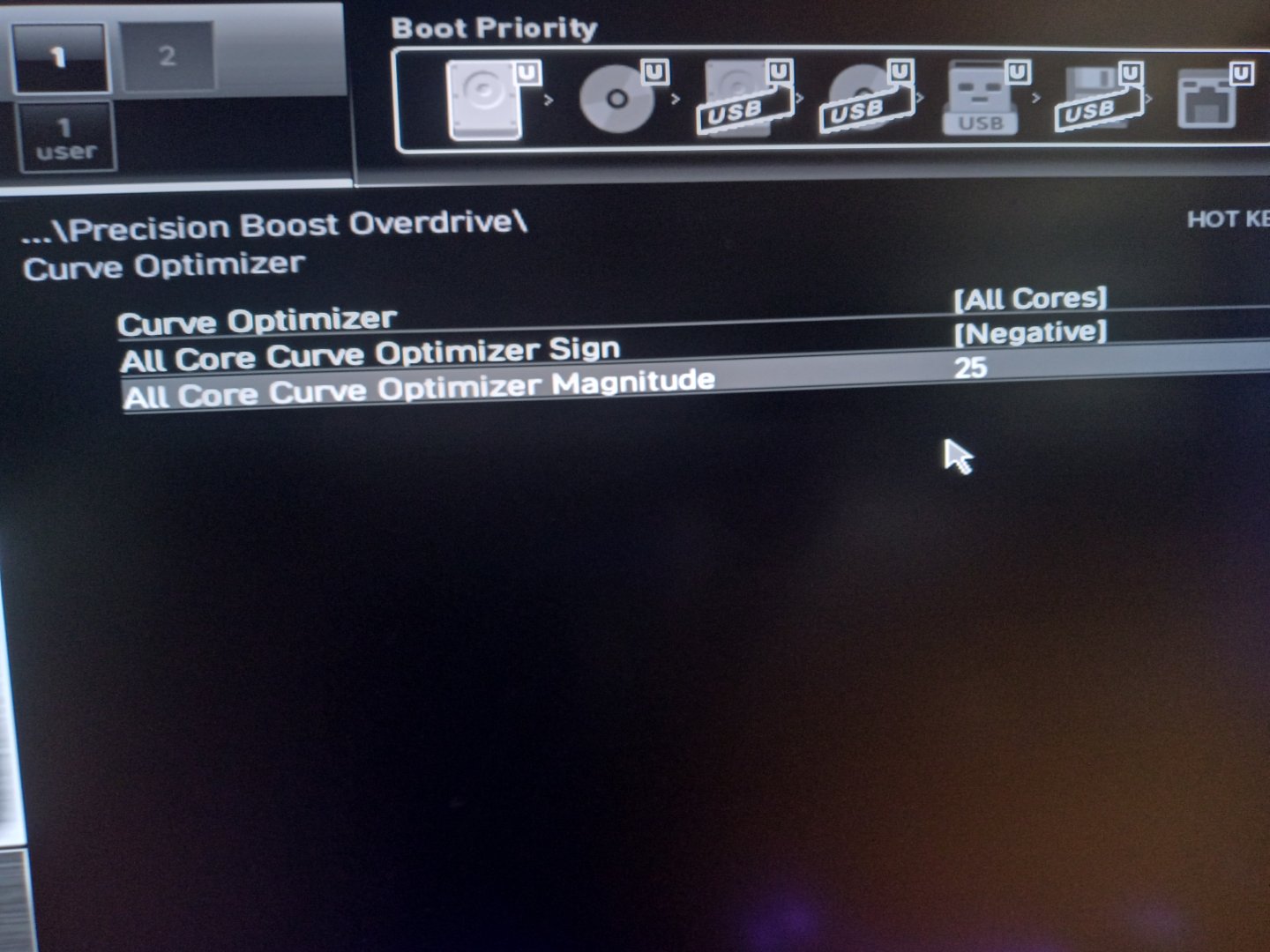

Negatif curve 25 verin. Öyle deneyin. 30'da çoğu kapanıyor. Silikon kalitesine bağlı biraz. Bir de 85 derece sıcaklık limiti koyun. Sonra da Prime95 yaparsınız. 360Mm'de o sıcaklıklar asla normal değil. Belirtmişsiniz ama montaj hatası olmadığı kesin değil mi?

Hocam biosdayım ayarları yapıyorum, GFX Curve Optimizer'i açmalı mıyım sizce. Montaj hatası olduğunu sanmıyorum, ilk montajı bilgisayarcı yaptığı zaman da böyleydi, macun yenilerken kendim de 3 kere montaj ettim hepsi mi hatalı olur ve hata göremiyorum, ayrıca Prime 95 derken neyi kast ettiniz.
Belirtmediğiniz için böyle yapıp kapatıyorum.
Eki Görüntüle 2254685Eki Görüntüle 2254686
Doğru yapmışsınız. Prime95 yapar mısınız? 15 dakika kadar. Sıcaklık değerleri ne durumda.
