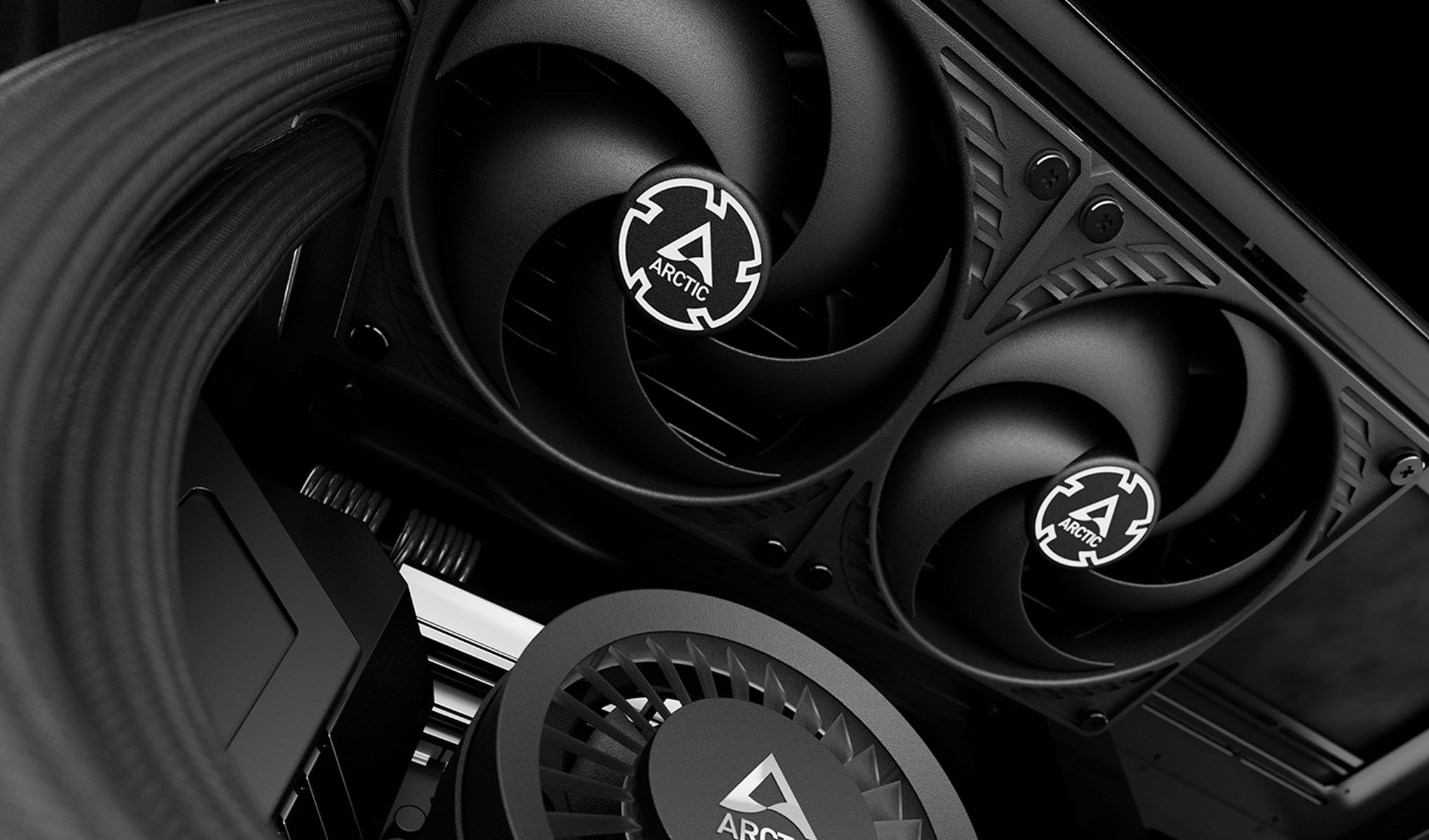

Siz soğutucuyu taktığınız zaman soğutucu zaten tüm vidaları sıktıysanız eğer eşit bir şekilde temas ediyor yani burada sorun yaratan kullanılan soğutucu değil. İster 3 vidayı sıkın 1 tanesini sıkmayın sıktığınız vidaların bulunduğu kısımlar temas edecek yüzeye veya üst tarafı sıkın alt tarafı sıkmayın yine aynı şekilde sıkılan taraflar temas edecek. Yani işlemcinin bir taraftan kalkması ne mevcut LGA kilit sisteminde mümkün ne de kullanılan bu metal parça ile.
Arctic markasının kendi çözümü.
