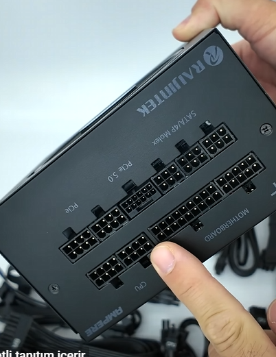

@Andar Han dostum merhaba orekiye de sormuştum da raijintek Ampere 1200W ATX3.1 PCI-e 5.0 PSU satın aldım da şimdi bunun ATX 3.1 olduğunu nasıl anlayabilirim? ATX 3.0 olan başka PSU'ların portlarına falan bakıyorum ama farkı anlayamıyorum olay sense pinlerinin kısalması/uzalması anladığım kadarıyla ama bundan nasıl emin olabilirim tam? Bu PSU herhalde güncellenmeden önce ATX3.0 olarak satılıyormuş araştırdığımda hala bazı (yurt dışı) satıcılar ATX 3.0 olarak satıyor bizdeki Teknobiyotik ATX 3.1 olarak satışa koymuş buna güvenerek aldım ama tam da emin olamıyorum. PCI-e 5.1 yazmıyor mesela ATX 3.1 PCI-e 5.0 yazıyor. Soket yerinde de 12V2x6 değil PCI-e 5.0 yazıyor. Kutusunda da ATX 3.0 yazıyor mesela. Yani aslınad merak ettiğim şey şu bu aslında ATX 3.0 bir PSU yani PSU tarafındaki soketi değiştirilmemiş içine konulan kabloyu 12V2x6 yapıp bunu ATX 3.1 olarak mı satıyorlar acaba? Benim ekran kartım h++ soketli bir 4080 Super şimdi o yüzden bu kablo ekran kartıma daha iyi oturup çıkmasını engeller ama PSU tarafı da güncellenmediyse o senselerin 0W güvenlik durumuna geçmesi yaşanmıyor diye biliyorum o yüzden soruyorum da.
Hayırlı olsun. Soketten anlamak pek de mümkün değil. Ama Ampere 1200W modelinin Cybenetics'te 230V için ATX 3.1 sertifikası mevcut. Cybenetics, ATX 3.0 ile sertifika konusunda, belirleyici olarak nitelenmişti.
PSU güncellenip, uygun hâle getirildikten sonra satılıyor. ATX 3.1 standardı, ekstrem değişiklikler barındirmadığı için markalar bu şekilde çözüyorlar.
Erime konusundan çekiniyorsanız. PSU ATX 3.0 olsa bile, PSU tarafındaki sokette şimdiye kadar yaşanmış bir sıkıntı yok. HWBusters sitesinde bununla ilgili bir test ve bilgilendirme videosu vardı. Bulursam atayım.
O dediğiniz hwbusters mevzusunu okumuştum o da aynısını diyordu GPU tarafı önemli diyordu GPU tarafım zaten h++ oraya girecek kablo da yeni soket olduktan sonra orası sağlam oturacak zaten PSU tarafı güncel değilse yeni özelliklerden faydalanamazsiniz diyordu ama GPU tarafı yerine oturmuş olacağından sorun olmazdı diyordu gene.
@Quistin konu değişiklik, soket içinde ve sense sinyaline verilen tepkilerin değişimi olmasi sebebiyle, son kullanıcının anlayabileceği bir yöntem yok sanırım. Belki 0W kontrolü, soket tam oturtulmayarak denenebilir ama pek de sağlıklı olmaz. Gerçi kart yüke sokulmayacak ve kablo ya da soket zorlanmayacak ama heyecan aramanin pek de geregi yok gibi.
