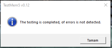

Voltaj 1.45V CAS Latency 16 tFAW 16 girip teste sokabilirsin.
Testi geçtiği voltaj 1.4, CAS 18 tFAW 24. Şimdi dediğin değerler ile tekrar test yapıyorum.
Cinebench r23 puanına ne kadar fark edecek onu merak ediyorum.
Bir de ek olarak CAS 18 tFAW 24 ile test ederken 15.6 GB kullanıyordu şuan 14.8 kullanıyor normal mi ?
Evet üstad voltaj 1.4- CAS 16- tFAW 16 hata yok.
Hata verseydi voltajı 1.45 yapacaktım ancak vermedi, şimdi ne yapıyoruz ?

R23 puanını neredeyse hiç etkilemeyecek çünkü önbellek ve bellekten minimum düzeyde etkilenen bir test. Önbellek boyutu olarak 5600'ün yarısına sahip olan 5600G bile 5600 ile aynı skoru alabiliyor.
tRCDWR veya RAS to CAS Write 8
tRCDRD veya RAS to CAS Read 20
tRP veya RAS Pre Time 20
tRAS veya RAS Act Time 21
tWTRS 3
tWTRL 10
tRFC 570 girebilirsin aynı voltajla.
tRFC normalde 312, 570 girince bozulma ihtimali var mı ?
Ek olarak tRFC 2 ve 4 kısmına bir şey girmem gerekiyor mu ?
(Bilmediğimden saçma bir soru sormuş olabilirim.)
tRFC 666, ns cinsinden 350 gözüküyor. 570, ns cinsinden 300'e düşürmek için ayar verdim. tRFC2'ye 403, tRFC4'e 248 girebilirsin.
Voltajı 1.42V yapmayı deneyebilirsin.

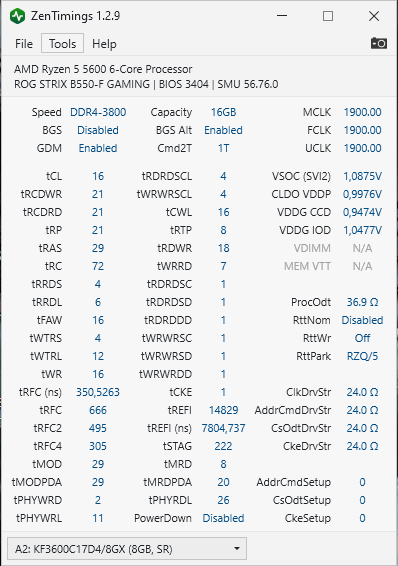

Yine hata verdi :)
Bu ramler için güvenilir voltaj sınırı kaçtır ? Birkaç yerde 1.4 üstü olmasa daha iyi yazıyor da.
Ek olarak bir sorum olacak,
Bu ramleri 3600 MHz CL 14 yapmak mı daha iyi yoksa 3800 MHz CL 16 mı ?
1.44 volt ile tekrar test ettim yine hata verdi.
Yine hata verdi :)
CJR'a kasanın hava akışı iyi olduğu sürece günlük 1.5V verebilirsin ama genelde 1.47V üstünde verdiğin voltaj fayda etmiyor.
CJR'ın 3600 MHz CL14 yaptığına denk gelmedim daha önce. 3800 MHz CL15, 3600 MHz CL14 ile hemen hemen aynı gecikmeye sahip ama Gear Down Mode ayarını kapatmak gerek önce. AddrCmdSetup 56, Gear Down Disabled, CAS Latency 15, DRAM Voltage 1.45V, tRFC 627 girebilirsin.

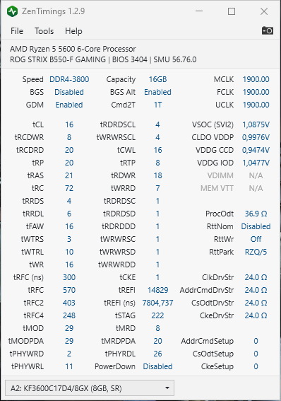

Hocam tekrardan merhaba, sonuç yazmak için biraz kullanayım dedim.
Crash alınca hiç hata almadığım değerlere döndüm 10 gündür sorunsuz gidiyor.
Şuan 1.40 voltta değerler bu şekilde, voltajı değiştirmeden şunu düşür daha iyi olur dediğiniz bir ayar var mıdır ?
Limitleri zorlamadan stabil bir değer yakalamaya çalışıyorum.
    38,3 KB · Görüntüleme: 48
tWRRD 1 tRDWR 12 tRFC 570 tRFC2 403 tRFC4 248 tWTRS 3 girebilirsin. Geçerse tWR 12 tRTP 6.
