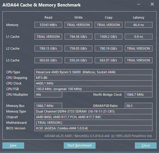

Ne yaptığınızı, nasıl yaptığınızı sorabilir miyim? Bi yerde bi daha, eksik bi şey mi yapıyorum merak ettim.
Tabi, voltajı 1.45V ye yükseltip gecikme değerlerini düşürüyorum (3600MHz de, 16-20-20-36 1.45V ile başladım. Totalde 37 tane farklı değerlerde test ettim. 9 tane mavi ekran, 1 tane bootda ram hatası ve 1 tane görüntü gelmeme sorunlarıyla karşılaştım ki; mavi ekranların hepsi 16-18-16-16-30 1.38V değerlerindeki 18 yazan yeri 18 yaptığımda veya 19 dan aşağı çektiğimde mavi ekran vermesiydi. Orası artık 19).

Bu hataların hepsini 3733MHz aldım, çünkü: 3600MHz de 4 kere test ettim (3600MHz 15-19-19-36 1.38V tan aşağı inmedim) ve hemen 3733MHz ye geçmek istedim.

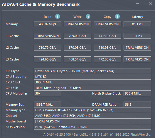

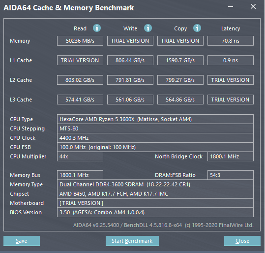

Teşekkür ederim. Ben de 1.45v ile Xmp kapatarak 3600 mhz 16-22-22-22-42 ile başladım. Arkadaşın dediği gibi ilk değer ve son değer hariç hepsini 1er, son değeri 2şer düştüm. 20ye inince memtestte hata aldım, son değerde de 34e inince. Şöyle şeyler denemiştim. En son baktım olmuyor bulduğum son stabil değerde voltajı düşürdüm.

Şimdi dediklerinizi deniyecem. Hayır öyle denemedim. 2.-3.-4. Değerleri hep aynı oranda düşürmüştüm.
Tamam, ilk voltajı artırın sonra değerleri tek tek düşürün.
Cas değerinden sonraki (16 dan) 19 değerini en son düşürün.
2. değeri en fazla 20 den 19 a düşürebildim, sonraki değerler rahat düşüyor (Bir ara 18 yaptım hata vermedi ama CPB anakartta kapalı olduğu halde işlemci frenkans yükseltiyordu).

İlk dediğiniz değeri, 16-20-20-20-36 1.45v yapınca hata aldım hemen.
İkinciyi, 16-19-19-19-36 1.4v denedim. 4dk oldu sorun yok.
Sanırım bu değerler şuan stabil gözüküyor. Bunun üzerinden değerleri düşmeye başlayayım değil mi?
