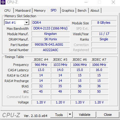

Şu an mevcut takılı olan RAM 2133 MHz olarak görünüyor (Kingston 9905678-043.A00G 1x8GB)

Hocam selamlar. Senin CAS değerin 15. 2133MHz ama biosdan sanırım XMP diye bir ayar var onu açmamışsın. Ram'in tam yarı gücünde çalışıyor. DDR4. Sana az sonra ram önerilerimi yapacağım.

Kasa hocam tam özellikleri ekte belirtiyorum, XMP konusuna gelirsek.
Bios'ta ram ayarları hakkında hiçbir bilgim yok valla o yüzden ayarı yapmamışımdır muhtemelen, ama dediğiniz durum gözüme çarptı anakartım 7.nesil işlemcilerle 2400'e kadar destekliyor ama 2133 alıyorum şu an.
