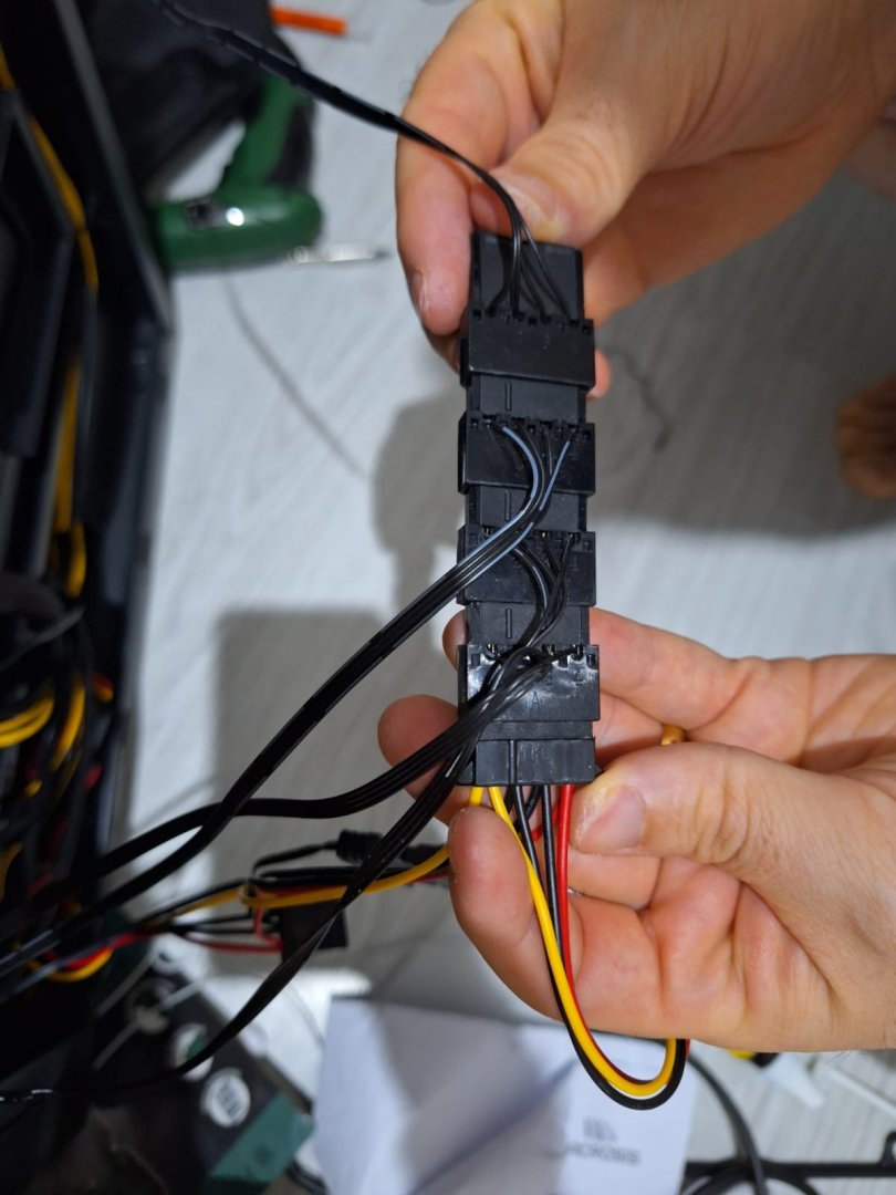

Hocam fan kabloları ekteki gibi. Fanlarım ARGB imiş. Ama kablolar böyle olunca nasıl ayarlayacağım bir türlü bulamadım.
Acaba bilen birileri var mı?

Öncelikle geç cevap için kusura bakmayın. Fanlardan çıkan tek kablo bu ise fanlarınız ARGB değildir. Bu fanların renklerini kontrol edemezsiniz maalesef. İçinden 3 veya 4 pinlik RGB kablosu çıkan fanların renklerini kontrol edebilirsiniz sadece.
Fanlarınızdan bu molex kablolardan başka kablo çıkmıyorsa yapacak bir şey yok yani.

Hocam ARGB değil demişsiniz ama benim aldığım kasayı atsam bir bakabilir misiniz?
ARGB Fanlı kasa yazıyor.
ARGB fanlı kasa yazıyor.
Fanların ARGB olduğuna dair bir şey yok kaldı ki olsaydı zaten kablosunu görürdük. Rainbow fan, RGB LED yazıyor hocam. Öndeki LED şeriti kontrol edebiliyorsunuz muhtemelen kasadaki tuşlardan birinden. Rainbow fan kontrol edilemez maalesef.
