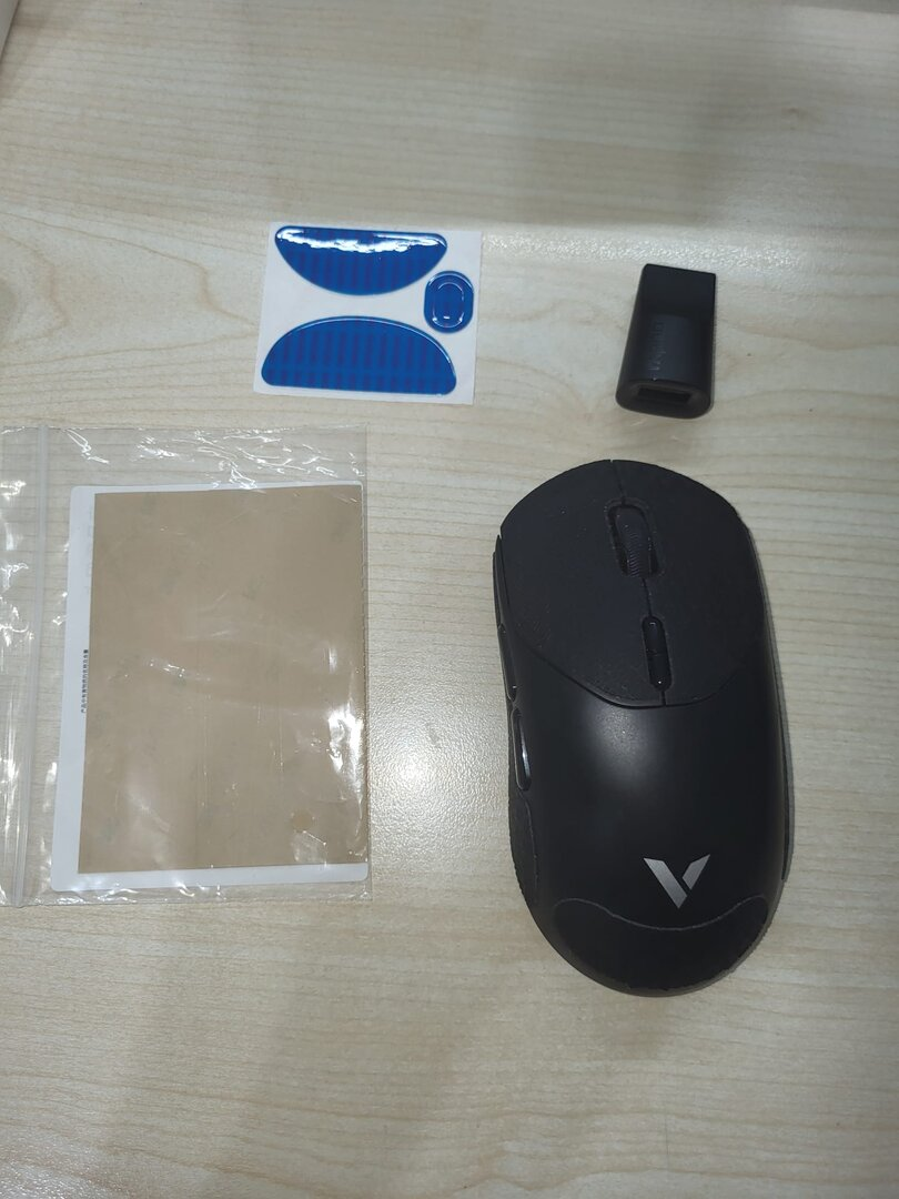

Kutu İçeriği
  • Mouse
  • 8k Hz destekli Örgülü kablo
  • Yedek skatez
  • Grip tape
  • USB Dongle uzatıcı
Fotoğraftaki gibi sade ve şık bir kutu tasarımına sahip. Kablosunu bulunduğu yerden çıkarmaya biraz üşendiğim için fotoğraflara koyamadım ama esnek ve örgülü, yaklaşık 1.5-2 metre uzunluğunda bir kabloya sahip.

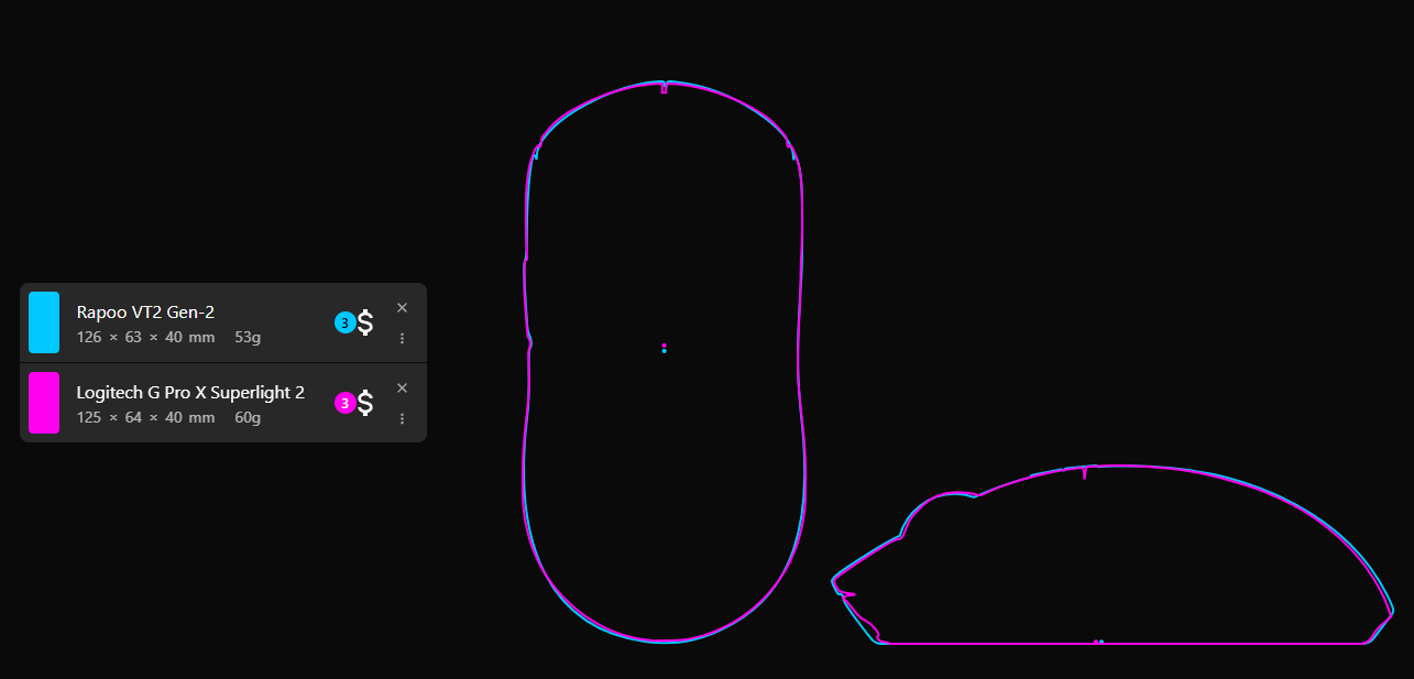

Shape
Shape (Şekil) olarak görselden de anlaşılacağı üzere Logitech GPX 2 ile neredeyse birebir denilebilir.

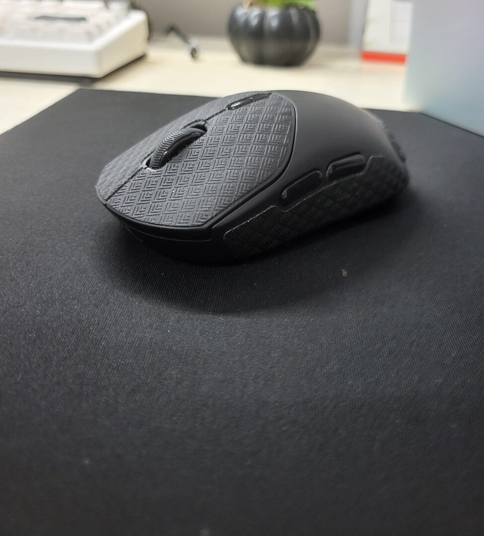

Skatezlere gelecek olursak aslında şu ana kadar kullandığım farelerin çoğundan iyi seviyedeydi stok skatezleri. Tabi benim elimde ICE V2 dot skatezler olduğu için denemeden duramadım. Ve dot skatezleri taktıktan sonra aradaki farkı daha iyi anladım. Stok skatezler tabi ki bir ICE V2 seviyesinde değil ama onun 1-2 gömlek altı denebilir karşılaştırma yapacaksak.
Grip tapelerin kalitesine bakacak olursak, ben gayet beğendim. Elim terlediği zamanlar elimin kaymasını engelliyor, hissiyatı da gayet güzel. Önceki VT9 Pro faremde grip tapelerini hiç beğenmemiştim ama bu modelde gerçekten beğendim.

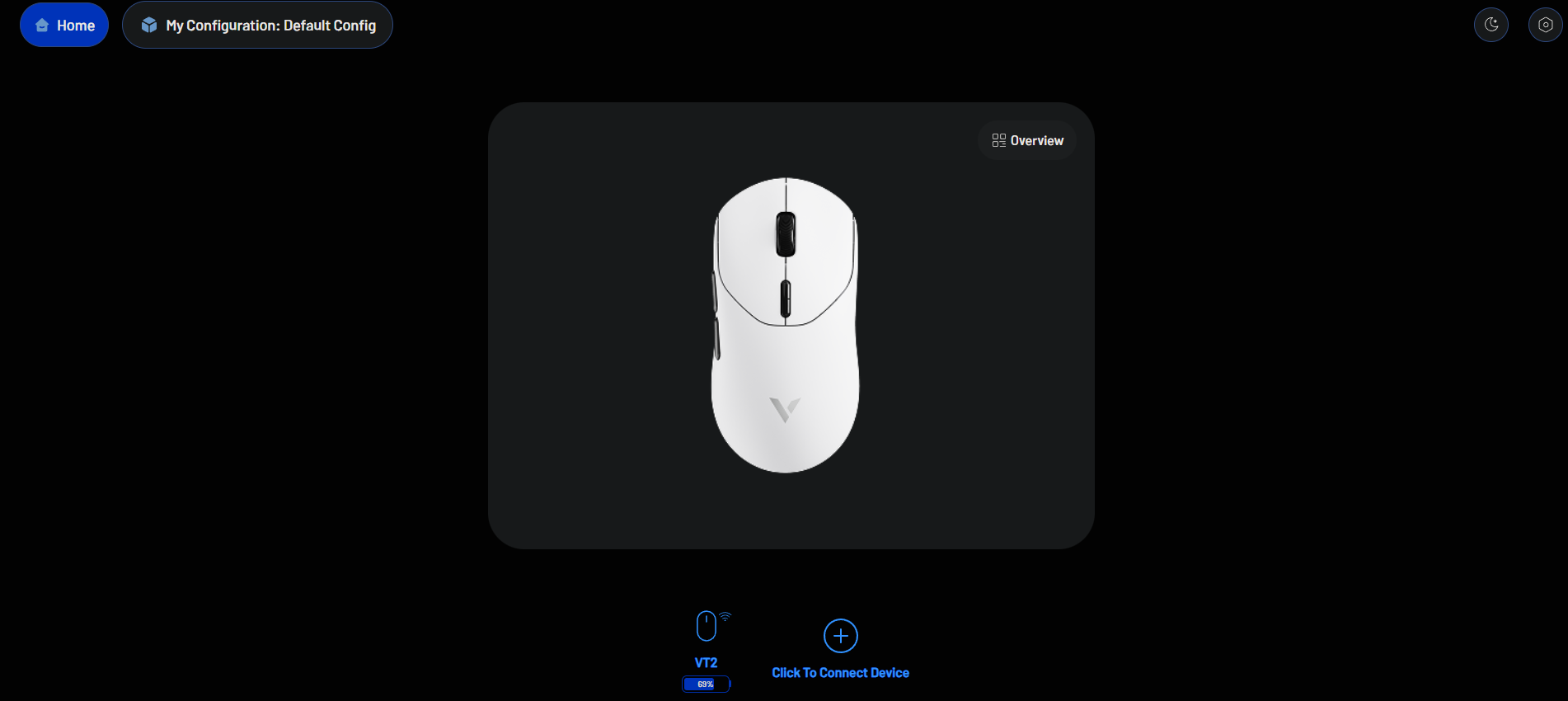

Web Driver
Böyle sade bir home kısmına sahip. Farenin modelini ve şarj yüzdesini görüyorsunuz. Temayı ister siyah ister beyaz kullanabiliyorsunuz.

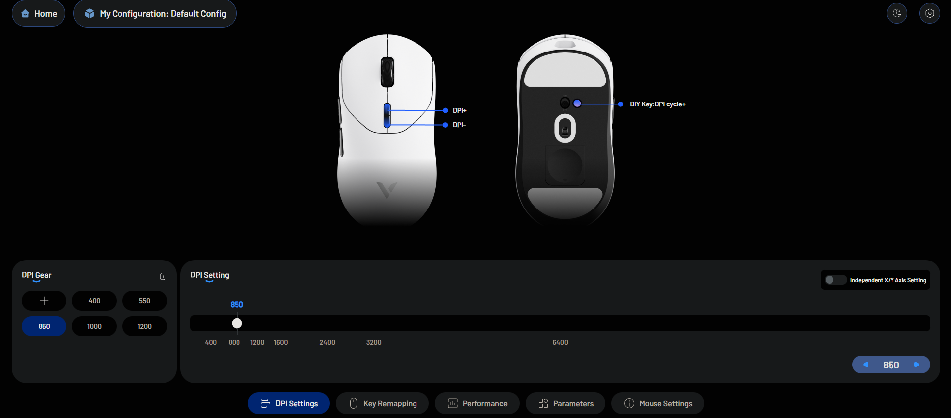

DPI setting kısmı bu şekilde. 7 adete kadar DPI seçeneği ekleyebiliyorsunuz. Ayrıca sağ işaretlediğim kısmı açarak VT9 Pro'da olduğu gibi X ve Y koordinatları için ayrı ayrı DPI değerleri ayarlayabiliyorsunuz.
