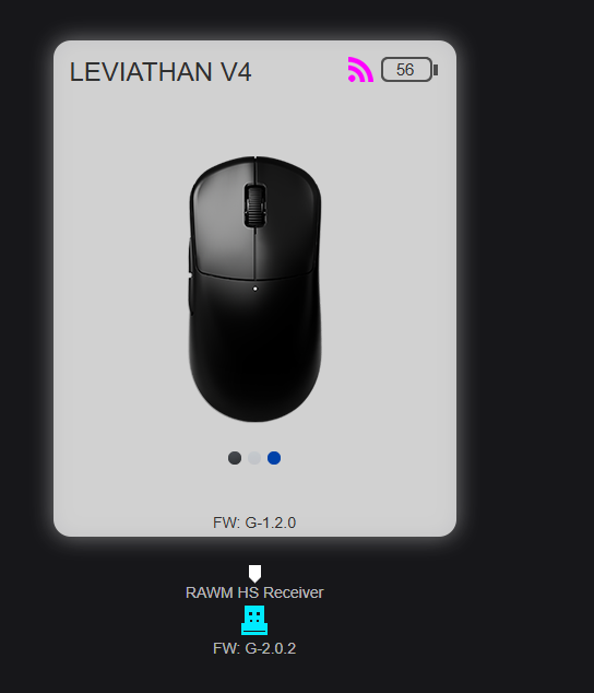

Uygulamayı açtığınızda bizi bu kısım karşılıyor. Şarj, bağlı olduğu dongle, firmware durumu vb. şeyleri görmek mümkün. Ekranda çıkan mouseun da renginin değiştirebilir olması güzel ama küçük bir detay.

Pazartesi akşamından çarşamba sabahına şarjın neredeyse yarısını bitirdim :D Wraith'e iade/değişim talebi ile ilgili mail attım 5-6 kez şarj edin bataryası anca kendine gelir dediler.
Yazılımdaki şarj değerine pek güvenmeyin. Bazen 80 görüyorum 15 dakika sonra 65 oluyor sonra tekrar 80 oluyor falan yazılımdaki pil değerleri yanlış. Ben 5 gündür kullanıyorum bir kere fulledim daha şarja takmadım günde 2-3 saat kullandım bitene kadar kullanacağım şarja takmadan test amaçlı.
