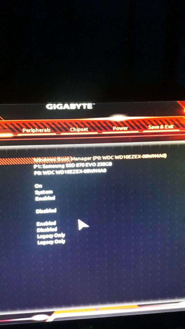

QUİCK BOOT sekmesini disable yapıp dener misiniz. SSD sata-1 portunda takılı değilse o porta takınız.
SSD sata-1 girişine takılı. Quic Boot'u kapattım fakat sonuç yine aynı.
Bir başka konuda bir arkadaş öncelik sıralamasında ilk sıraya Windows Boot Manager'ı almış ve sorunu cözmüş. Ben BIOS ayarlarında böyle bir şey bulamadım.
Sıkıntı boot sırasındaymış. İlk sıraya windows boot manager'ı aldım , ikinci sıraya SSD'yi aldım sorun düzeldi.Eki Görüntüle 909705
SSD SATA-1 girişine takılı. Quic Boot'u kapattım fakat sonuç yine aynı.
