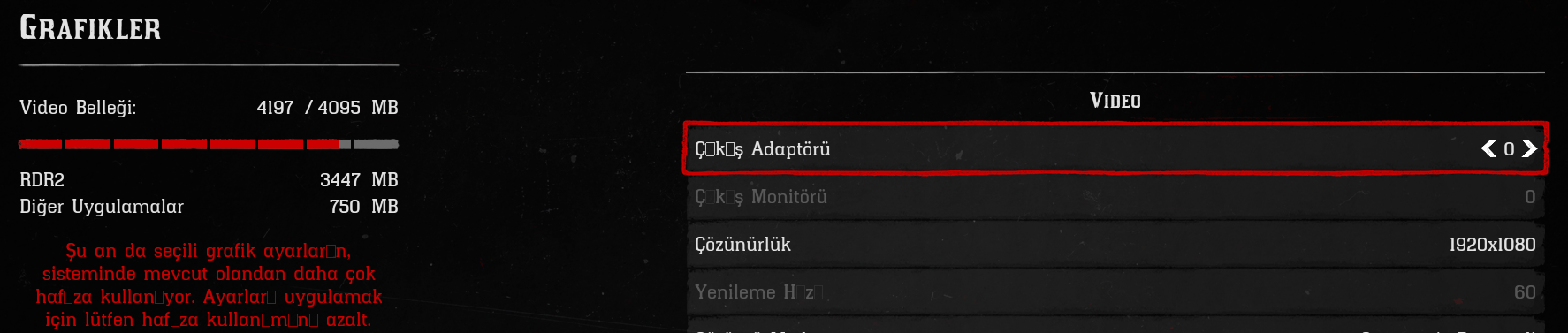

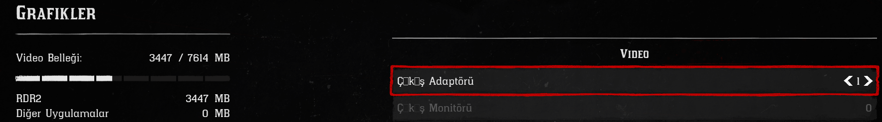

Peki bu output adapter ayarı ne olmalı. 0 olarak geldi. 0'da 4095 MB video belleği,1'de 7614 MB video belleği gözüküyor. 1'e aldım. Fakat anlamadığım şu, 1650 Ti var bende 8GB VRAM yok ki?
O ayarın fotosunu atabilir misiniz? Hali hazırda RDR2 yüklü olmadığı için ayarlar sekmesine bakamıyorum.
Laptop olduğu için 2 ekran kartınız var. 0 olan 1650 Ti ve sizin güçlü olan ekran kartınız. 1 ise sizin işlemcinin default ekran kartı. Performans olarak çok güçlü değildir. VRAM'inin fazla olmasının sebebi ise RAM'den kullanıyor olması. Ayar olarak doğal olarak 0'ı tercih etmelisiniz.
Eminsiniz değil mi, çoğu yerde 1'in harici ekran kartı olduğu yazılmış? Ama 1'e alınca diğer uygulamalarda bariz bir kasma oluyor evet, yüksek ihtimal 0 1650Ti.
0 ve 1 bilgisayarda ekran kartlarına verdiğiniz önceliği göre sıralanıyor. Numara olarak değilde gerek VRAM gerekse performans olarak bakarsanız zaten bariz şekilde belli oluyor.
