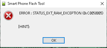

Burada takılı kalıyor.3 keredir dediğim gibi daha önce bahsettiğim şekilde SP Flash Tool'dan ROM'u flashlayacaksınız.
Eki Görüntüle 1827658
Daha sonra ise bu hatayı veriyor:
Eki Görüntüle 1827661
Seçeneklerden Firmware Upgrade seçili olduğuna emin misiniz?Burada takılı kalıyor.
Eminim.Seçeneklerden Firmware Upgrade seçili olduğuna emin misiniz?
Hepsi işaretli hocam.ROM dosyası yanlış olabilir. Kontrol edin. Telefonun şarjı %50 üstü olsun ve ortadaki yerde hepsini işaretleyin.

Hocam iyice kurcaladım bu sefer flashlarken başka bir hata aldım fakat baya ilerledi işem. Daha sonra bir şeyler denerken telefonda Main Menu açmayı başardım. Şimdi altta seçenek olarak Reboot, Wipe Data, Connect with MiAssistant, Safe Mode var hangisini seçmeliyim?Şarj edin.
Hocam iyice kurcaladım bu sefer flashlarken başka bir hata aldım fakat bayağı ilerledi işem. Daha sonra bir şeyler denerken telefonda Main Menu açmayı başardım. Şimdi altta seçenek olarak Reboot, Wipe Data, Connect with MiAssistant, Safe Mode var hangisini seçmeliyim?
