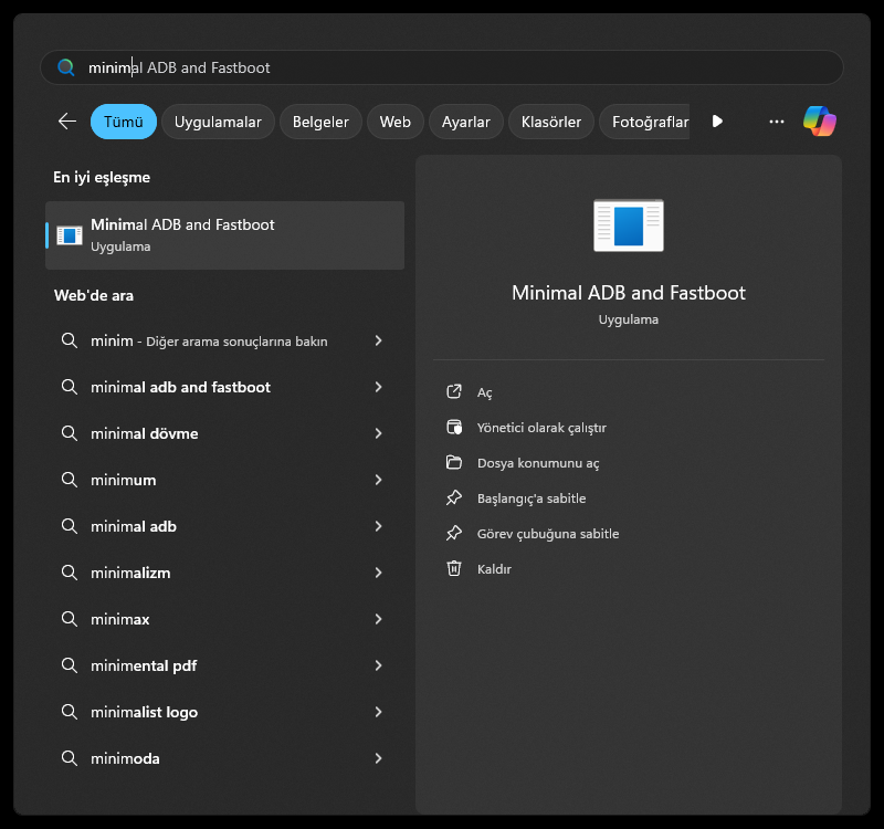

Daha sonra bu şekilde programı çalıştırıyoruz

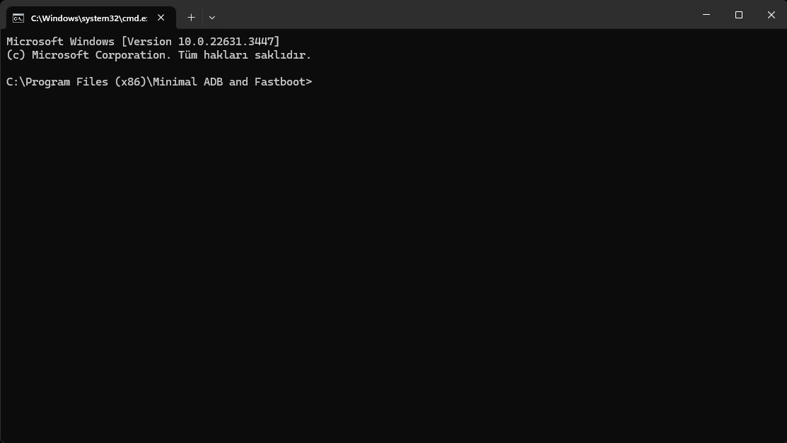

Programı açtıktan sonra karşımıza böyle bir CMD ekranı gelecektir.

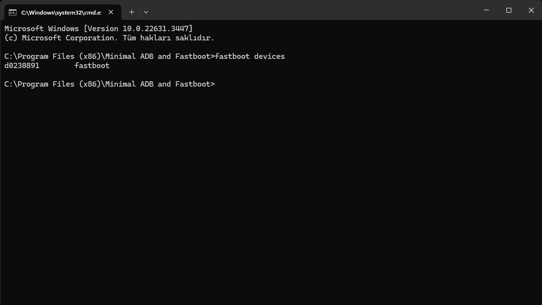

Daha sonra tekrar CMD'ye geliyoruz ve "fastboot devices" yazıyoruz.
Cihazımızı gördüğünüz üzere algılamış, işleme devam edelim.

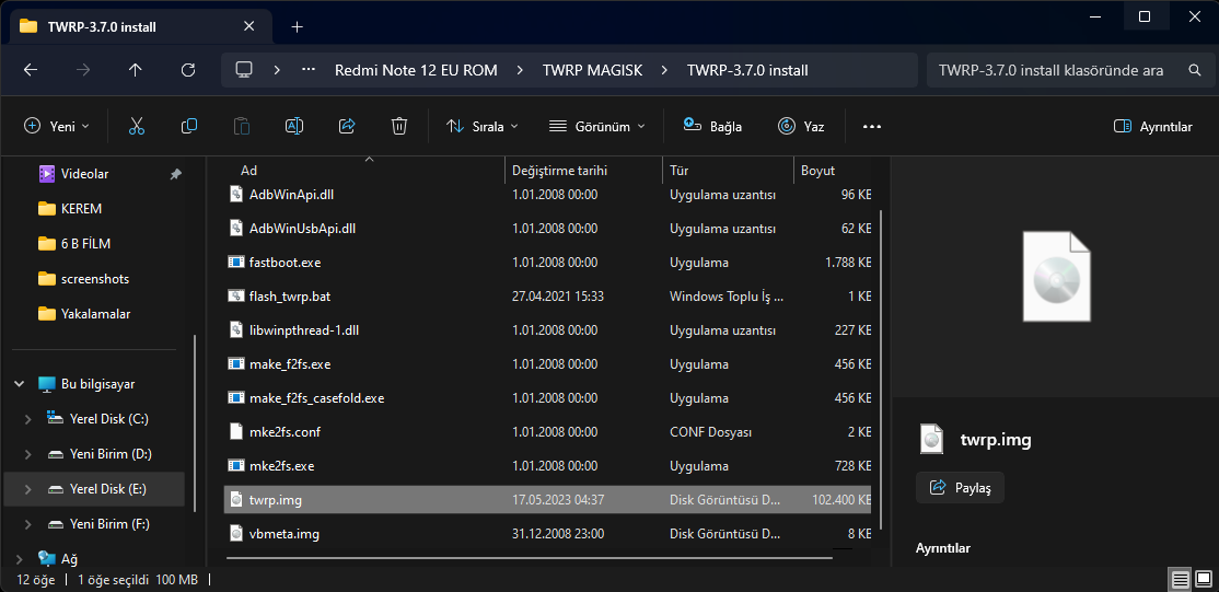

Daha sonra TWRP dosyamız zip halinde olduğu için klasöre ayıklıyoruz.
İçinden twrp.img isimli dosyayı kopyalıyoruz.

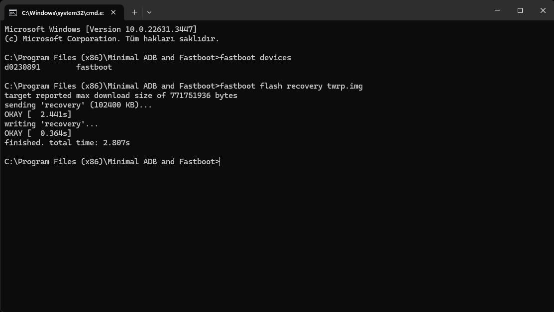

Daha sonra Minimal ADB and Fastboot programını açıp "fastboot flash recovery twrp.img" yazıyoruz ve enterladığımızda böyle olacak.

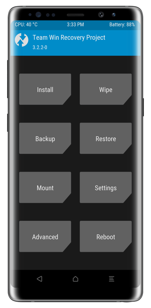

TWRP menüsünde karşımıza bu ekran çıkacak
Buradan sürprizbozan kısmındaki adımları uygulayın, cihaz rootlanıp açılacaktır. Kolay gelsin!

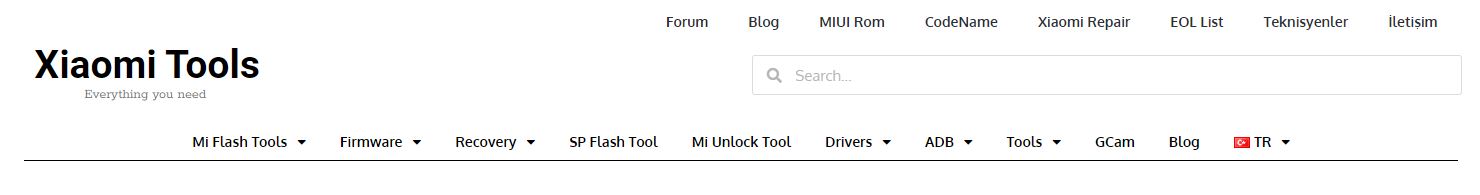

İlk önce buradaki linkten ADB ve Fastboot driver ve cihazınıza uygun TWRP dosyasını indiriyoruz.
Üst kısımdaki küçük barların olduğu kısımdan ADB kısmına gelip Minimal ADB and Fastboot, daha sonra Recovery kısmına gelip cihazımıza uygun TWRP Recovery dosyasını indiriyoruz.
Eki Görüntüle 2172868

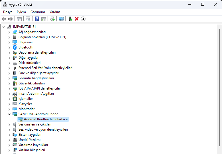

Daha sonra telefonumuzu Fastboot moduna alıyoruz ve bilgisayara bağlıyoruz. Cihazımız aygıt yöneticisinde bu şekilde "Android Bootloader Interface" olarak görünmeli.
Telefonun olduğu yerde Samsung yazdığına bakmayın, benim indirdiğim başka bir Driver ile çakışıyor o yüzden öyle görünüyor.
Eki Görüntüle 2172869
Eki Görüntüle 2172874
Eki Görüntüle 2172880

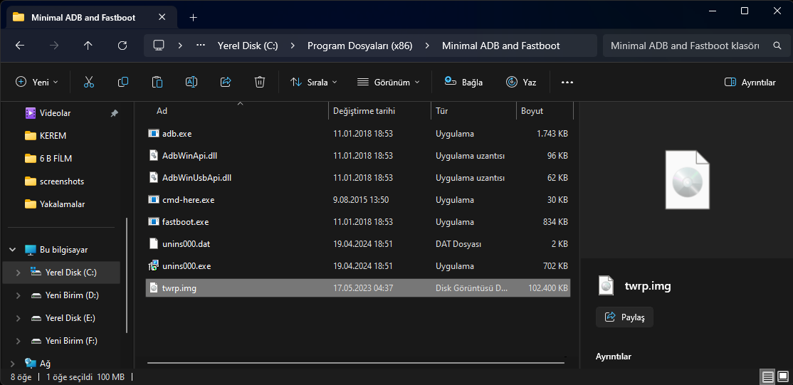

Daha sonra bu dosyayı aşağıda gördüğünüz dizine yapıştırıyoruz.
Eki Görüntüle 2172883
Eki Görüntüle 2172917

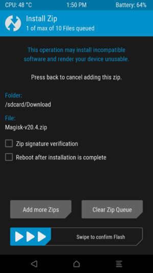

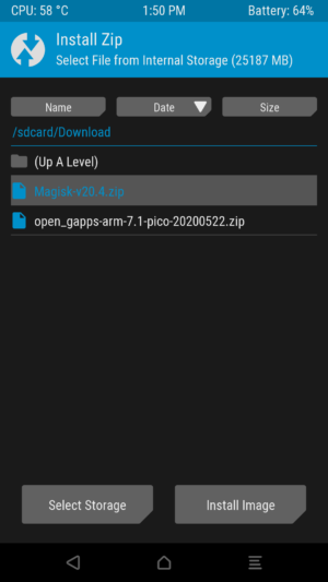

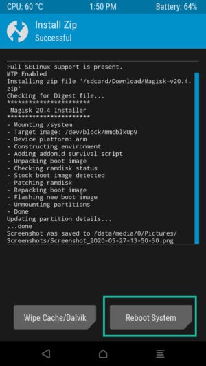

  • Double-check that you have installed TWRP (Team Win Recovery Project) on your phone, then Reboot your phone into recovery.
  • Click on the Install button in the TWRP(Team Win Recovery Project) recovery.
Eki Görüntüle 2172919
Navigate to Magisk.zip on your internal storage, and click on ‘Select Storage’.
Eki Görüntüle 2172920
Install the zip file on your device and wait till it is getting installed on your device
Eki Görüntüle 2172921
Magisk.zip has been successfully installed on your device, open the file, and click on ‘Reboot System’ and see if it works on your device.
Eki Görüntüle 2172922
That’s it! You’ve successfully installed Magisk on your phone.
