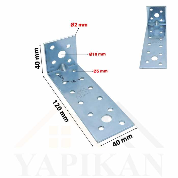

L şeklinde gördüğünüz malzeme ise aslında deprem hazırlığı adına dolap sabitlemek için aldığı bağlantı ekipmanlarından elimde olanlar. Bu L parçanın linki:
L Demir Gönye Köşebent
Köşe Birleştirme Bağlantı Elemanlarının Bütün Çeşitlerini Mağazamızda Bulabilirsiniz.
Bu L parçaya çekmece raylarını ve tabii ki iki ray ortasına da suntalam denilen tahta parçayı yerleştirdim.
Sunta vidalarıyla sürgüyü suntaya sabitledim. Ve somunlu vidayla da L parçayı sürgüye sabitledim. Bu noktada somun vidaya dikkat edin seçerken. Çok yüksek olursa rayın hareketini engeller. Çok uzun bir vida olması gerekmedi ama biraz kalın olsa iyi olur çünkü hem ellerimi dayayacağım hem de suntalam parçayı tutacak. Ben şöyle bir şey kullandım:
