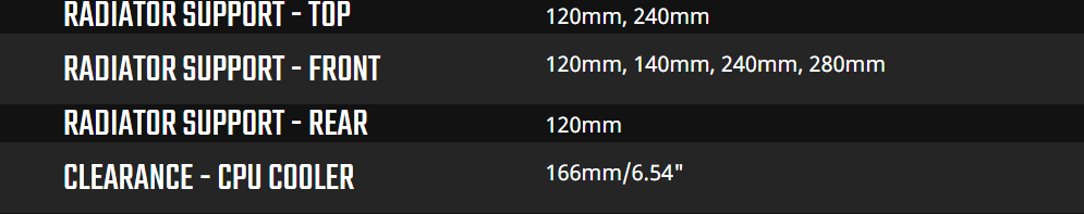

Kasayı Corsair Carbide Series SPEC-Delta ile değiştirsem o zaman nasıl olur, sistemdeki kasa m-Atx kasası çünkü. Sanırım 240 mm soğutucu yeterli olacaktır.
Üst için 240mm, ön için 280mm radyatör desteği var. Bu durumda kasayı değiştirmeye gerek yok.
Kusura bakmayın yanlış bakmışım. Peki kalan bütçe ile önerebileceğiniz bir sıvı soğutma var mı ? Çok yordum sizi ama.

Hocam kasanın 360mm desteği yok.
Kasanın 360mm için desteği yok. Kasayı değiştirip 360mm düşünülebilir fakat kasanın küçük olması benim için bir avantaj. O yüzden 240 veya 280 mm seçenekleri daha iyi olur.
