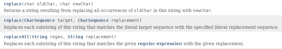

Java'da string sınıfında replace ve replaceall metotları bulunmaktadır. Bu metodlar gördüğüm kadarıyla aynı işi yapıyorlar ama benim gördüğümün dışında farkları var ki böyle bir ayrım yapmışlar. İşte merak ettiğim bu fark nedir?
Okuduğum şeyleri de tam olarak kafamda canlandıramadığım için bana bu farkı anlayabileceğim bir şekilde anlatabilecek var mı?
docs.oracle.com'da böyle tanımlanmış.
Teşekkür ederim.
Konuyu yanlış anlamışım düzeltiyorum o nedenle, replace() metodu RegEx kabul etmiyor ancak replaceAll() metodu RegEx ile çalışabiliyor sanırım aralarındaki fark bu.
Eki Görüntüle 1811335
Teşekkür ederim.

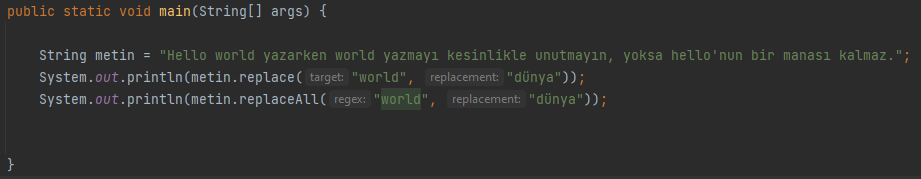

Replace bulduğu ilk şeyi replace eder sadece, bir cümlede aynı hedef substring'den birden fazla varsa sadece 1 tanesini replace eder, örneğin şöyle bir string'imiz olduğunu varsayalım.
Hello world yazarken world yazmayı kesinlikle unutmayın, yoksa hello'nun bir manası kalmaz.
Bu string'deki world kelimelerini "dünya" ile değiştirmek isteseydik ve bunun için replace kullansaydık bu fonksiyon sadece ilk world'ü değiştirecek, 2.world olduğu gibi kalacaktı.
Ancak ReplaceAll bulduğu tüm world kelimelerini dünya ile değiştirir.
Buradan kendin de deneyebilirsin.

Söylediğiniz şey geçerli gözükmüyor.
Biri tek bir char karakteri için, biri char dizisi için sonuncusu da verilen regular exp'e göre değiştirilmesi gereken yeri değiştiriyor. Gayet açık aslında temel veri türlerine ve function overloading'e bir göz atmanı tavsiye ederim, kolay gelsin.

Ama replace() substring de replace edebiliyor gördüğüm kadarıyla. Yani replace("hello", "world") yapsak bu işlemi yerine getiriyor. Bu durumda sanırım aralarındaki fark birinin RegEx ile çalışabiliyor diğerinin çalışamıyor olması. Doğru mudur?
Dokümanları okuduğumda tek farkın bu olduğunu görüyorum.

RegEx ile replace etmek istediğinde replace() kullanılamaz, çünkü fonksiyon string param istiyor. RegEx kullanmak istediğin zaman replaceAll() kullanman gerekiyor, okuduğum tüm dokümanlar bu şekilde söylüyor. Basit bir testle anlayabilirsin bunu, bence aralarındaki fark budur.

regular exp'i arastir.
Java:
String test = "aaaaaaa1aaaaaa2aaaaaaaaa";
System.out.println(test.replaceAll("[0-9]","3"));
System.out.println(test.replace("[0-9]","3"));
