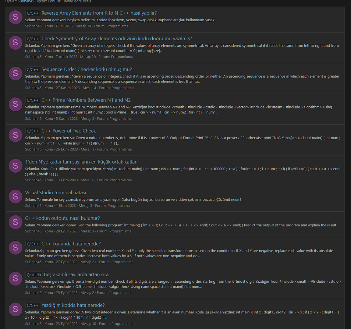

Testcaseler'e göre yazıyorum deyip doğru mu yazdım diye soruyor. Test case ne biliyor mu acaba? Öğretmeye çalışıyorlar ne yapması gerektiğini bilmem kaç konudur. İlk konusu değil, ikinci konusu değil.
23 Eylül'den beri bir şeylerle uğraşıyor ama hala fonksiyonlara gelmemiş. 60 günde fonksiyon kullanmaya başlamamış yani daha.

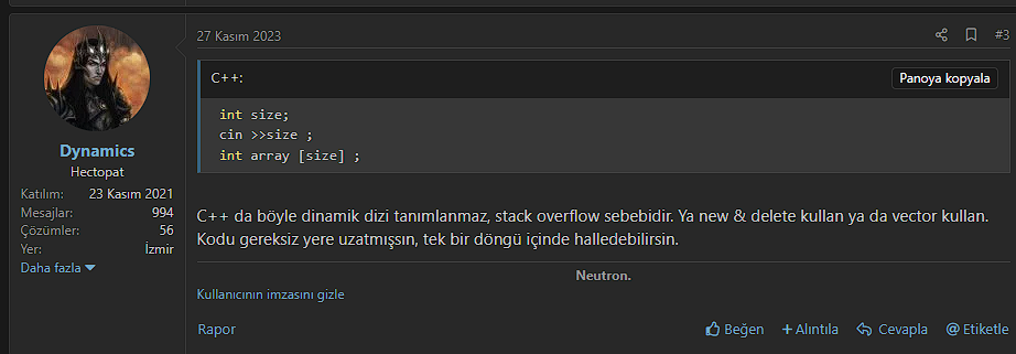

Bu konudaki array tanımlama uyarısı bir önceki konusunda da @Vavien. tarafından yapılmıştı.
Ondan bir önceki konusunda da @Dynamics tarafından yapılmıştı.
Üçüncü konusu bu aynı hatayı yapmaya devam ettiği.
Eki Görüntüle 2052257
Eki Görüntüle 2052258
Eki Görüntüle 2052262
Hocam 2 ay boyunca durmadan devam ettiğimi nereden biliyorsunuz?Ayrıca açtığım konuların çoğunda cevabı kendim buluyorum.Konuların başlıklarına dikkat ederseniz farklı konular olduğunu anlayabilirsiniz.
