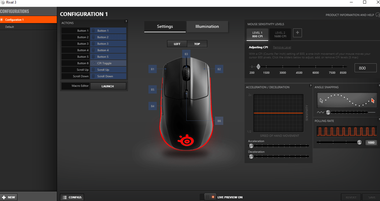

Merhaba öncelikle,
10 gün kadar önce SS Rival 3 siparişi verdim ve genel olarak kullanımından memnunum ancak benim için önemli olabilecek bir özelliğin olmadığını yeni fark ettim. Sanırım farenin hassasiyet algılama mesafesini ayarlayamıyorum. Bu özellik bir önceki faremde (Bloody V7) vardı ve mouse yazılımında o ayarı kısıp arttırarak farenin mousepadten ne kadar yüksekte algılayabileceğini ayarlayabiliyordum. Böylece mouseu kaldırdığım anda mousepaddan uzaklaştığı için algılamayı kesiyordu ve hassas ayarlamalarda çok işime yarıyordu. Sanırım bu özellik Sensei Ten'de varmış ancak Rival 3'te olmadığına pek emin olamadım. Eğer o özellik yoksa 14 gün olmadan pazartesi günü iade edeceğim. Bilgisi olan arkadaşlar dönüş yaparsa sevinirim...
Bu arada Windows 10 kullanıyorum ve Rival 3 ara sıra donuyor, USB ucunu çıkarıp tekrar takınca çalışmaya devam ediyor. Bazen de ışığı sönüyor, yine USB ucu çıkarıp takınca yanmaya başlıyor. Mousetan memnun olduğum için bu sorunları pek önemsememiştim ancak bunlar normal değilse (donanımsal vs. ise) iade ederken bu sebepleri öne süreceğim.
Blood V7'deki bahsettiğim özellik:
Konuyu editleyemiyorum, buradan ekleme yapayım. Bahsettiğim özelliğe LOD (Lift off distance) deniyormuş. Gördüğüm kadarıyla bu özellik Steelseries'te sadece Rival 600'de bulunuyor. Steelserieste sadece Rival 600'da bu özelliğin olması bana çok saçma geldi. 5 yıl önce önce aldığım Bloody marka mouse'te bile bu özellik varken.. Rival 600'te yandaki yapışkanların erime sorunu olduğundan Steelseries markası maalesef doğrudan eleniyor. LOD özelliği olan farklı bir mouse öneriniz varsa sevinirim..
Dediğiniz olayı tam anlamadım, ancak o özellik yok gibi duruyor.

Eki Görüntüle 610485
Evet hocam, Rival 3 te LOD özelliği bulunmuyormuş.

Yorumlarınız için teşekkür ederim hocalarım, mesajları yeni görüyorum.
Zaten halihazırda elimdeki Rival 3 hatalı olduğu için ve LOD sorunu olduğu için iade ettim. Glorious Model O, Glorious Model D, Cooler Master mm710-711 ve bir kaç model arasında kararsız kalıp RAZER Deathadder V2 siparişi geçtim. Bir kaç güne elime geçince LOD'la ilgili karşılaştırma yapıp burada diğer arkadaşlar için paylaşacağım..
