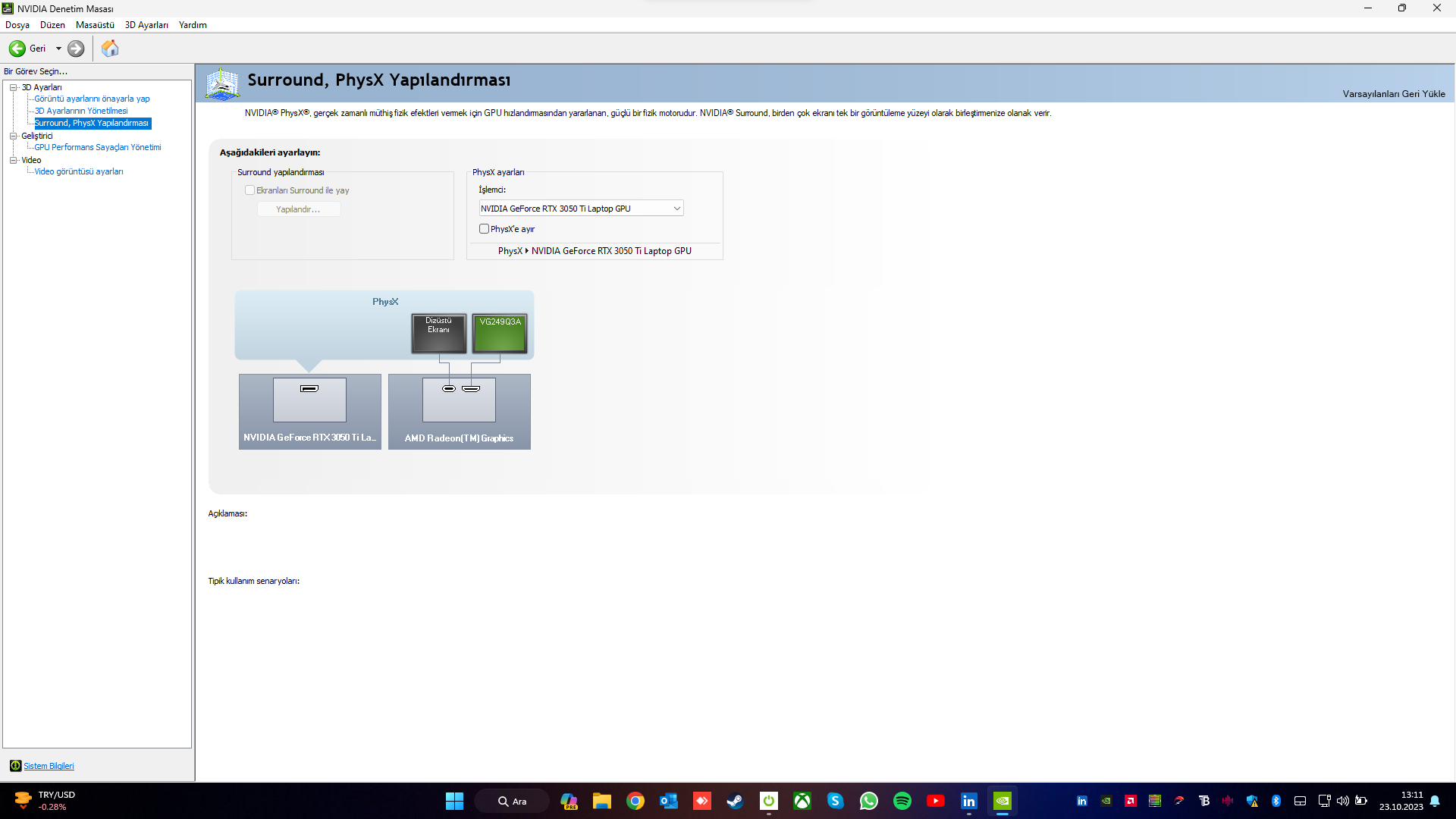

Dediğim gibi hocam ayarlık bir durum değil bu. Üretici HDMI çıkışını AMD Radeon'a, DP portunu da NVIDIA'ya lehimlemiş bitmiş. Type-C (USB-C) to DP kablosu alıp kullanman lazım. Güzel bir performans artışı olur. Mümkünse Paugge marka alın bayağı kaliteli kabloları.
Çok normal çünkü HDMİ kablosu görüntüyü işlemcinin dahili grafik biriminden alıyor. Bir ucu Type-c diğer ucu DP olan kablolardan alman lazım ki Nvidia ekran kartından çıkış alabilesin. Hatta bu kabloyla laptopta aldığından daha yüksek FPS alırsın.

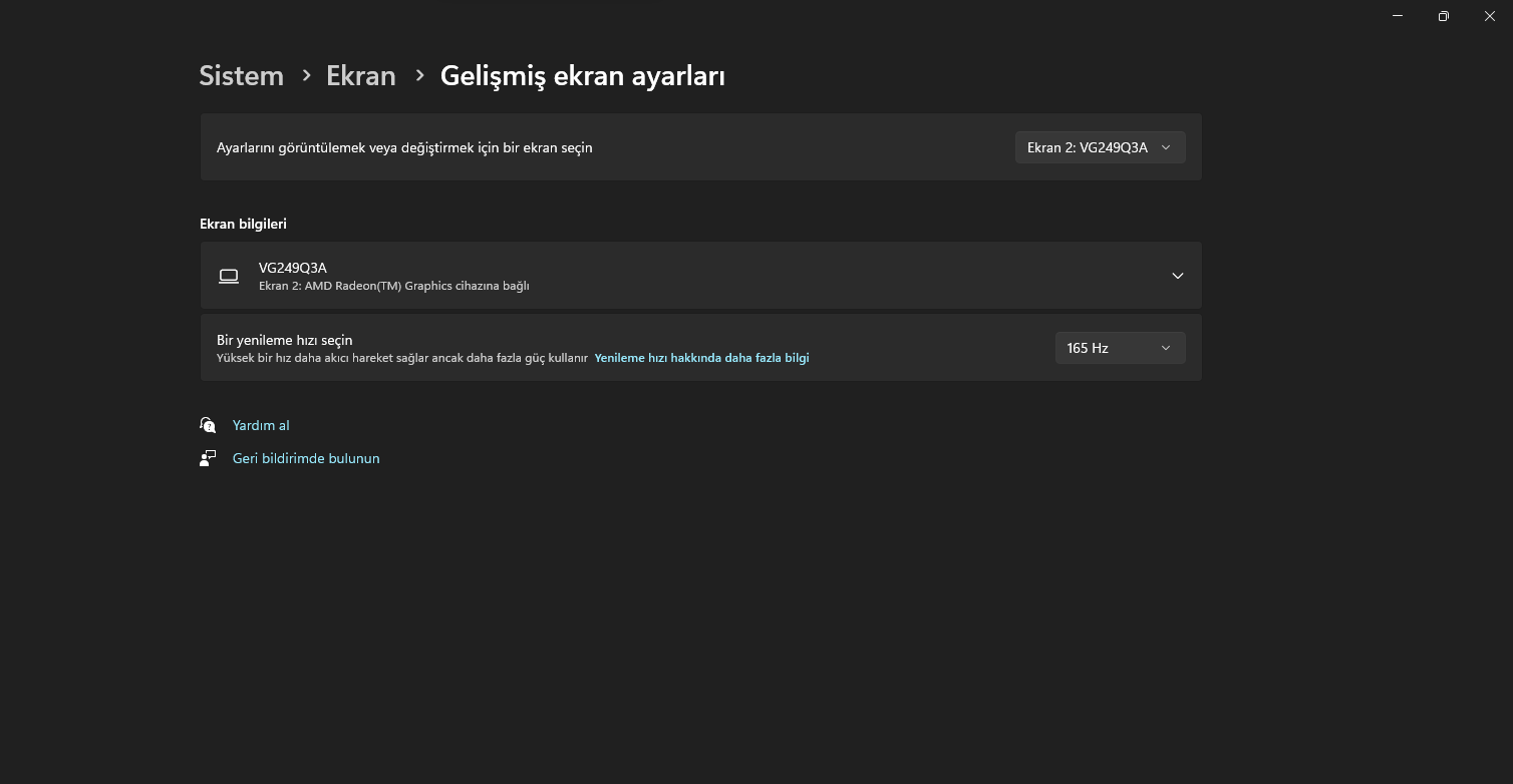

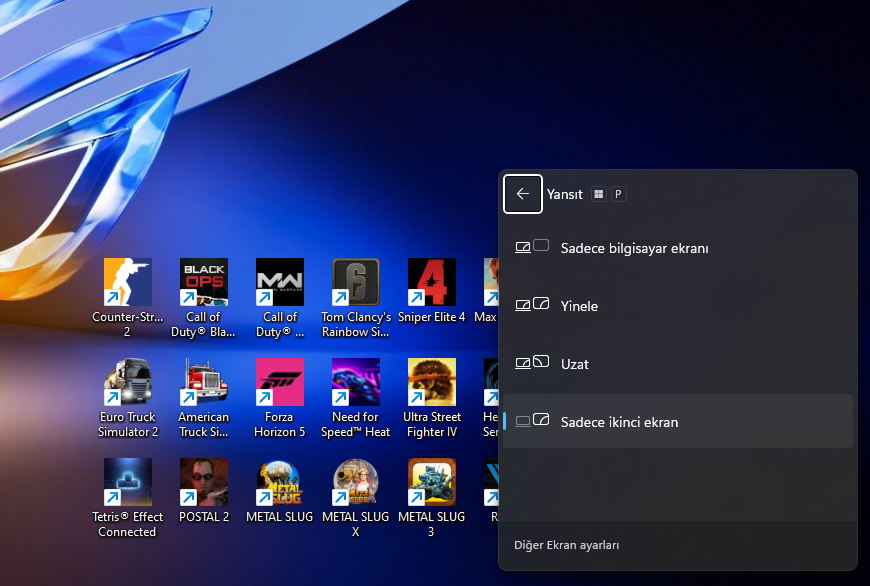

Yanıtlarınız için teşekkür ederim arkadaşlar. Sanırım çözdüm ekran yansıtma ayarını yineleden sadece ikinci ekrana aldım. Laptopumun ekranı kapandı sadece monitöre görüntü geldi. İkinci olarak da ekran ayarlarından ekran 2 monitörü seçip 165 Hz yaptım. CS-ETS ve Call of Duty de yırtılma neredeyse hiç olmadı FPS düşmesi denemek için de ETS 2 de crash veren yerlerden geçtim ve FPS düşmesi olmadı. Forza Horizon'da ise benchmark testi yaptım laptopdaki FPS değerleriyle aynısını verdi.

Hocam attığınız ekran görüntüsüne bakarsanız HDMİ ile bağlanınca görüntü AMD dahili GPU'dan aldığınızı görürsünüz. Bir de teyit etmek açısından monitör bağlantısı yapmadan laptop ekranından sağ tıklayıp Nvidia denetim masasi/Surround,PhysX Yapilandirmasi kisminin ekran görüntüsünü atın bakalım. Muhtemelen orada sadece bir çıkış gözükecek ve o da HDMİ olmayacak.
Buyurun hocam monitör bağlı hali aşağıdaki gibidir.Değiştirmemi istediğiniz bir ayar varsa iletmenizi rica edeceğim.
Buda bağlı değilken.(2.resim)
