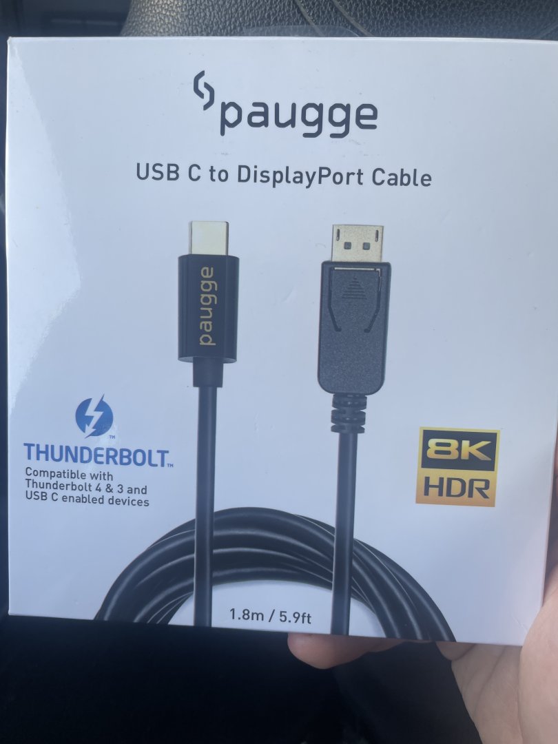

Dediğim gibi hocam ayarlık bir durum değil bu. Üretici HDMI çıkışını AMD Radeon'a, DP portunu da NVIDIA'ya lehimlemiş bitmiş. Type-C (USB-C) to DP kablosu alıp kullanman lazım. Güzel bir performans artışı olur. Mümkünse Paugge marka alın bayağı kaliteli kabloları.
Evet hocam bu kablo iş görür ama fiyat farkı varsa 1.2 versiyonu var bunun onu da alabilirsin.
Evet doğrudan RTX karttan çıkış alırsın bununla.
    73,9 KB · Görüntüleme: 22
@JoeBlackk evet senin dediğin gibi de olabilir, bazı modellerde benim dediğim gibi olabiliyor. Burada yanlış bir durum yok. Benim arkadaşım da ASUS TUF F15 var ve benim dediğim gibi.
Hocam çok sağ olun 2 gündür berbat bir ekrana bakıyormuşuz. Bu kadar mı fark eder sonuçlar. Çok teşekkür ederim desteğiniz için. NVIDIA Denetim Masası'na birkaç ayar daha eklendi. O FPS dropları kayboldu. Birkaç FPS artış olduğunuda söyleyebilirim. Bir de sadece ikinci ekran olarak kullanıyorum yinele değil de.
